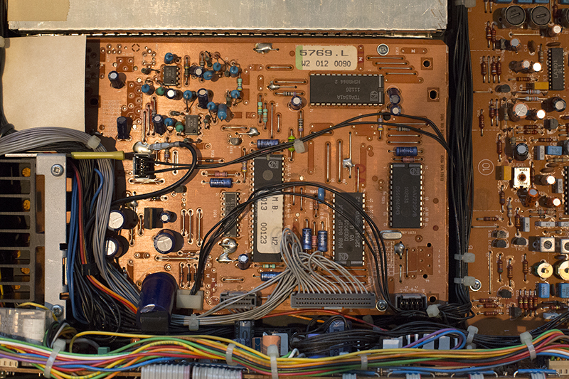

ISOASA
Posts 6
ISOASA replied on Sun, Dec 7 2014 2:08 PM
Danke für die Antwort, CB!
Ich habe mein Gerät mittlerweile geöffnet, kann aber leider nicht eindeutig ausmachen, welches der Bösewicht ist.
Auch das ServiceManual hat nicht wirklich geholfen, da die Bestückung der Platine anders aussieht.
Das Gerät ist vom Typ 2506. Die für mich in Frage kommenden Kondensatoren haben auch 47µ statt 33µ.
Vielleicht kannst Du oder jemand anders mir anhand des angefügten Fotos mitteilen, wo der Kondensator sitzt...
Vielen Dank!
André
Rolf 2
Germany
Posts 324
Rolf 2 replied on Fri, Dec 12 2014 8:49 PM
Hallo ISOASA,
ich habe mir mal einige Threads zu Deinem Thema angesehen (antizipative Neugier, ich habe ebenfalls ein Beocenter 9500, das diese Unart nicht hat). Es ist davon die Rede, daß die Kondensatoren auch 47µ haben können. Der User Dillen scheint sich damit auszukennen.
Viele Grüße,
Rolf
ISOASA
Posts 6
ISOASA replied on Fri, Dec 12 2014 9:08 PM
Hallo Rolf,
danke für Deine Nachricht.
In der Tat haben einige der auf dem Bild sichtbaren blauen Philips Kondensatoren 47µ,
einen mit 33µ habe ich bei mir auch noch nicht entdeckt.
Mir gelingt es nur auch mit Hilfe des Service Manuals nicht, die Position des betroffenen Kondensators
zu ermitteln. Die Skizzen weichen von meinem Board ab.
Wie kann ich den User Dillen erreichen?
Viele Grüße
André
hemenex
Posts 569
hemenex replied on Sat, Dec 13 2014 9:41 AM
Hallo Andre,
wenn ich so Deine Platine anschaue ist die ohne Lötstoplack. Sowas kenne ich aus dem CDX.
Ich würde mal alle "Durchkontaktierungen" (die Drahtbrücken mit dem Lötklecks) oben & unten nachlöten.
Ist eine beliebte Fehlerquelle außerhalb des C2103. Verschiebt die Masse gegenüber den verbauten Chips.
Wäre zumindest einen Versuch wert...
Grüße,
    hx

ISOASA
Posts 6
ISOASA replied on Sat, Dec 13 2014 3:57 PM
Hallo hemenex,
danke für Deine Antwort.
Das heißt also - die Stecker ziehen, Platine ausbauen und nachlöten.
Viele Grüße
André
Die_Bogener
Posts 192
Hmmmm, warum sitzt der große Elko dermaßen schief in seinem Platz?....
Wirft der seinen Hut ab?

ISOASA
Posts 6
ISOASA replied on Sun, Dec 21 2014 1:39 PM
Hallo,
meinst Du den dicken blauen unten links?
Der ist mir bei der ersten Beschau nicht als fehlerhaft aufgefallen - das heißt aber nix!
Ich werde meinen Liebling heute abend mal wieder aufschrauben und einen
genaueren Blick darauf werfen.
Danke!
André
comeonbert
Posts 163
Keiner von denen.
Suche auf dem CD Interface UNTER dem CD Laufwerk!
Also Laufwerk ausbauen....
