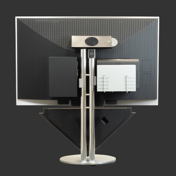

Wegwerken achter het beeldscherm:Heb je, zoals chucky al aangeeft, gekeken bij STB? STB heeft fantastische oplossingen. Kijk ook bij B&O dealers voor gebruikte STB delen.
Zie hier een voorbeeld:
http://www.stbbrackets.co.uk/en-GB/gallery/beovision-7-55/system-9-decoder-accessory-and-blu-ray-mounting#image-1

Ook een zeer goeie tip! ziet er top uit, ook hier zal ik eens voor kijken! iig bedankt !
