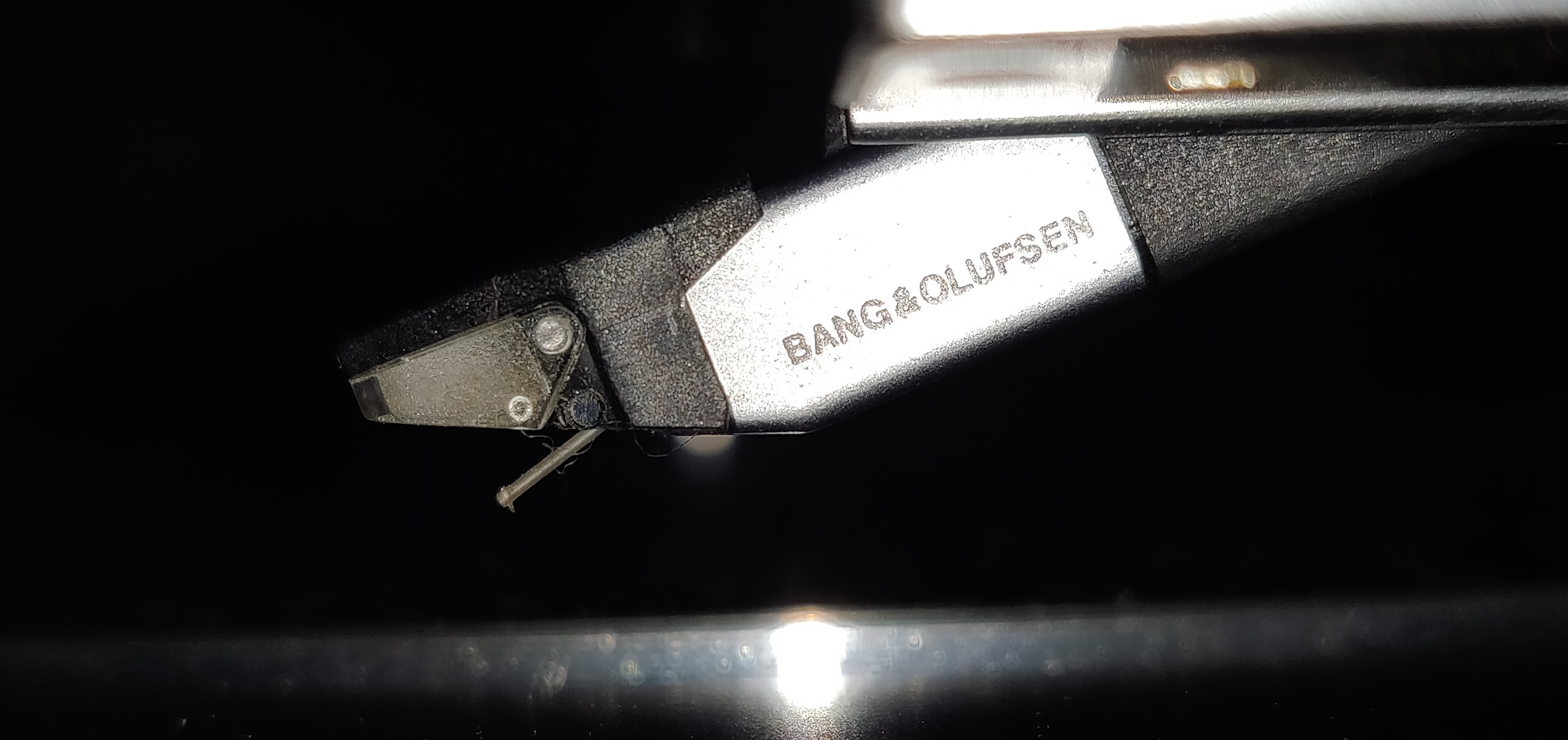

Hallo Zusammen,
Ich habe mir endlich den Traum eines Beogram 4500 zu meinem restlichen Beosystem 4500 erfüllen können.😎
Nur leider ist der Ton etwas dumpf als ob die Nadel zugestaubt ist und sie springt ab und zu. Wenn ich den Tonarm sachte runterdrücke bleibt er (bzw der Nadelträger) in dieser Position und der Ton ist einwandfrei und es springt nicht mehr. Mache ich Pause und setze den Tonarm wieder ab, ist alles wieder wie zuvor.
Im Standby steht der Nadelträger auch im Vergleich mit anderen mmc1, 2, 3, 4 oder 5 viel weiter ab. Laut Verkäufer ist der Beogram wohl nie benutzt worden. Das Antiskating stand auch noch auf null und ich habe es jetzt auf 1,6 gestellt.
Ich hoffe, dass ich nur zu unwissend bin, und da doch noch was eingestellt werden kann oder so. Ein defektes MMC2 wäre echt Katastrophe 😟😬😟😬
Vielen Dank schonmal für eure Tips und Lösungsansätze.
Gruß Ingo

Moin Ingo
So eine Geschichte hatte ich auch schon einmal, leider hatte sich bei meinem System die Nadel vom  Aufhängungsgummi gelöst.
Die Nadel stand auch sehr weit nach unten ab, wenn man die Nadel sachte bewegte rastete sie förmlich rechts und links ein.
Ein Abspielen war nicht mehr möglich, Tonarm sprang hin und her.
Bitte die Nadel nur gaaaaanz vorsichtig bewegen!!!
Die Nadel sollte sich immer wieder in ihre Ausgangslage zurück bewegen.
Vielleicht machst du mal ein Foto von der Seite des Systems, evtl. kann man dann etwas mehr dazu sagen.
Ich wünsche dir natürlich dass es nur eine Einstellungsache istThumbs Up
Evtl. die Auflagekraft (nicht Antiskating) auf 2 g erhöhen mal sehen, was dann passiert.
Besten Gruß
Christian

Hallo Christian,
danke schonmal für deine Antwort.
Das kann natürlich sein mit der Aufhängung.
Die Nadel geht auch anschließend immer wieder zurück in ihre Ausgangsposition.
Richtig, die Auflagekraft 🙄😬. Wo genau Stelle ich die denn ein?

hfinette replied on Thu, Oct 24 2019 9:13 PM
hört sich nach zu wenig Auflagegewicht an, am Tonarm ist in der Mitte ein Schieber zur Einstellung

IngoThiel replied on Thu, Oct 24 2019 11:18 PM
Das hatte ich ja auf 1,6 gestellt, da es noch auf 0 eingestellt war. Hatte leider auch nichts gebracht. Hatte es auch schon mit einem höheren Wert versucht. Leider erfolglos.

hemenex replied on Fri, Oct 25 2019 9:30 AM
So ein MMC-System hatte ich auch mal.
Hat man es "runterplumpsen" lassen hat's funktioniert, beim normalen Aufsetzen nur gekratzt.
Es ist die Aufhängung im MMC; wirst Du reparieren lassen müssen, nicht ganz billig Sad
