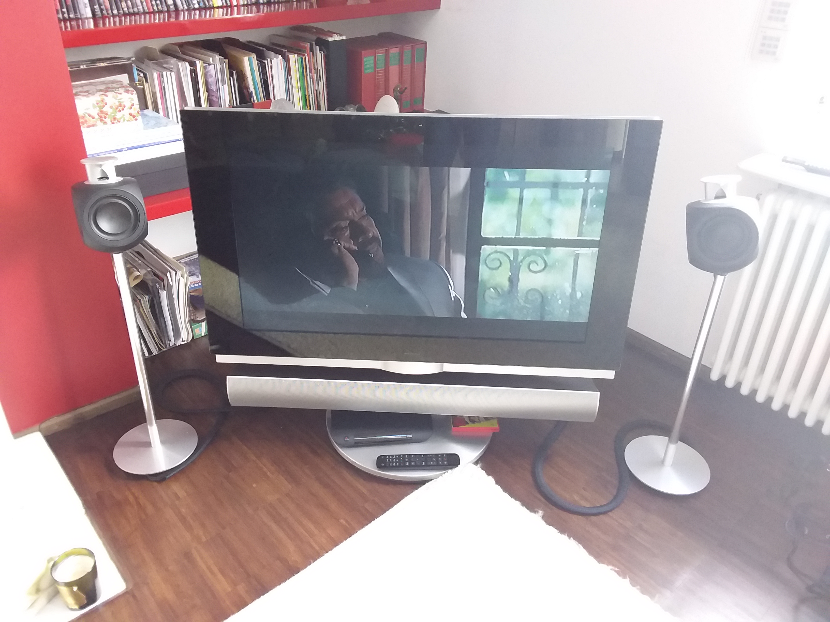

eine Bekannte von mir hat mich gebeten ihren TV richtig einzustellen, nur leider kenne ich mich mit diesen Geräten überhaupt nicht aus. Es geht hauptsächlich um den Ton. Es scheint einiges verstellt zu sein. Ich habe mal ein paar Fotos gemacht:
Von solchen kleinen Boxen gibt es insgesamt 4 Stück. 1 Center und 1 Sub.
Würde mich sehr freuen, wenn mir bitte jemand helfen könnte. :)

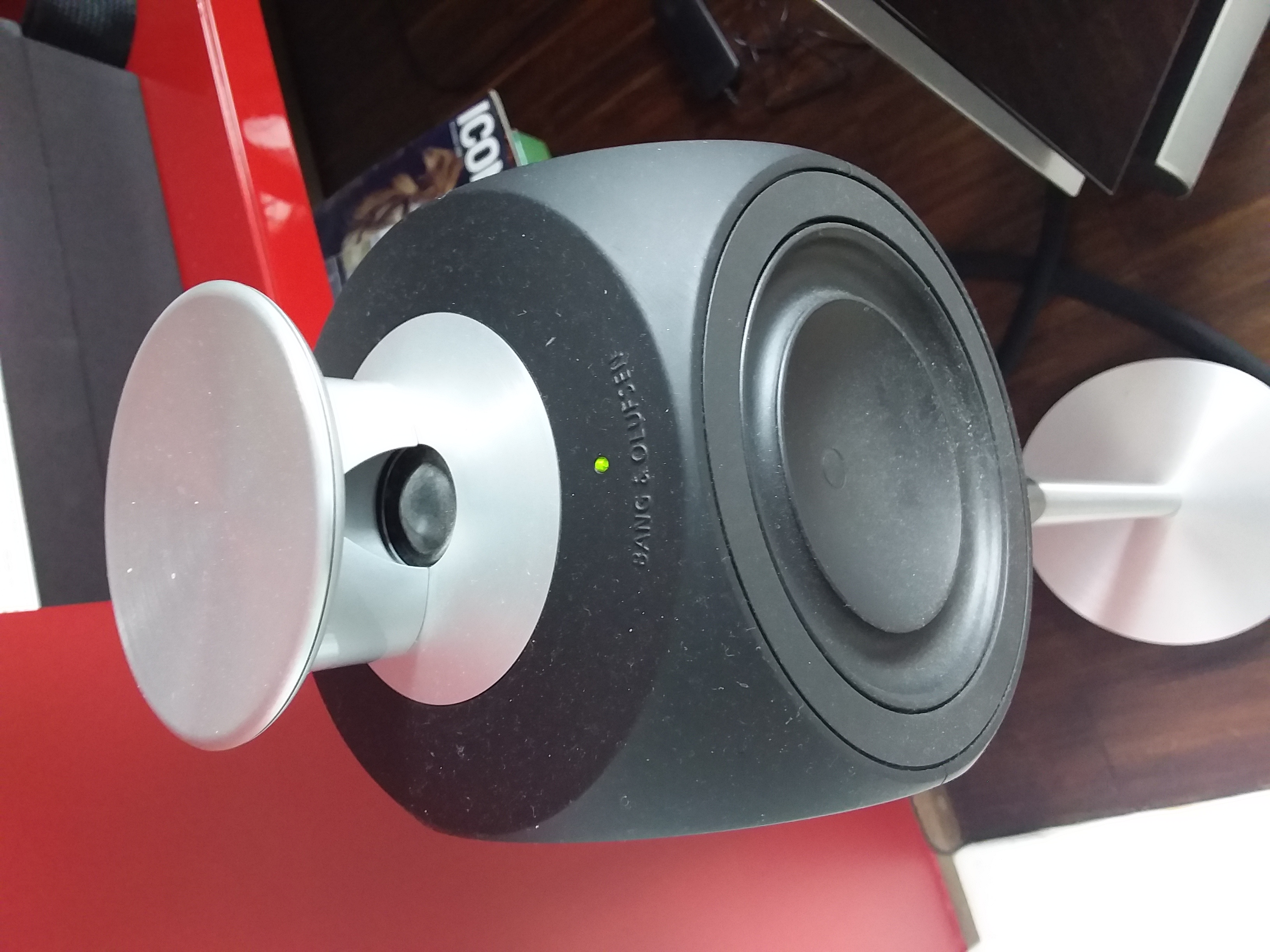

Auf den Bildern sehe ich nur ein (Stereo-) Centerlautsprecher Beolab 7-2 (unter dem TV) und zwei Beolab3 als Frontlautsprecher platziert (auf den Standfüssen).

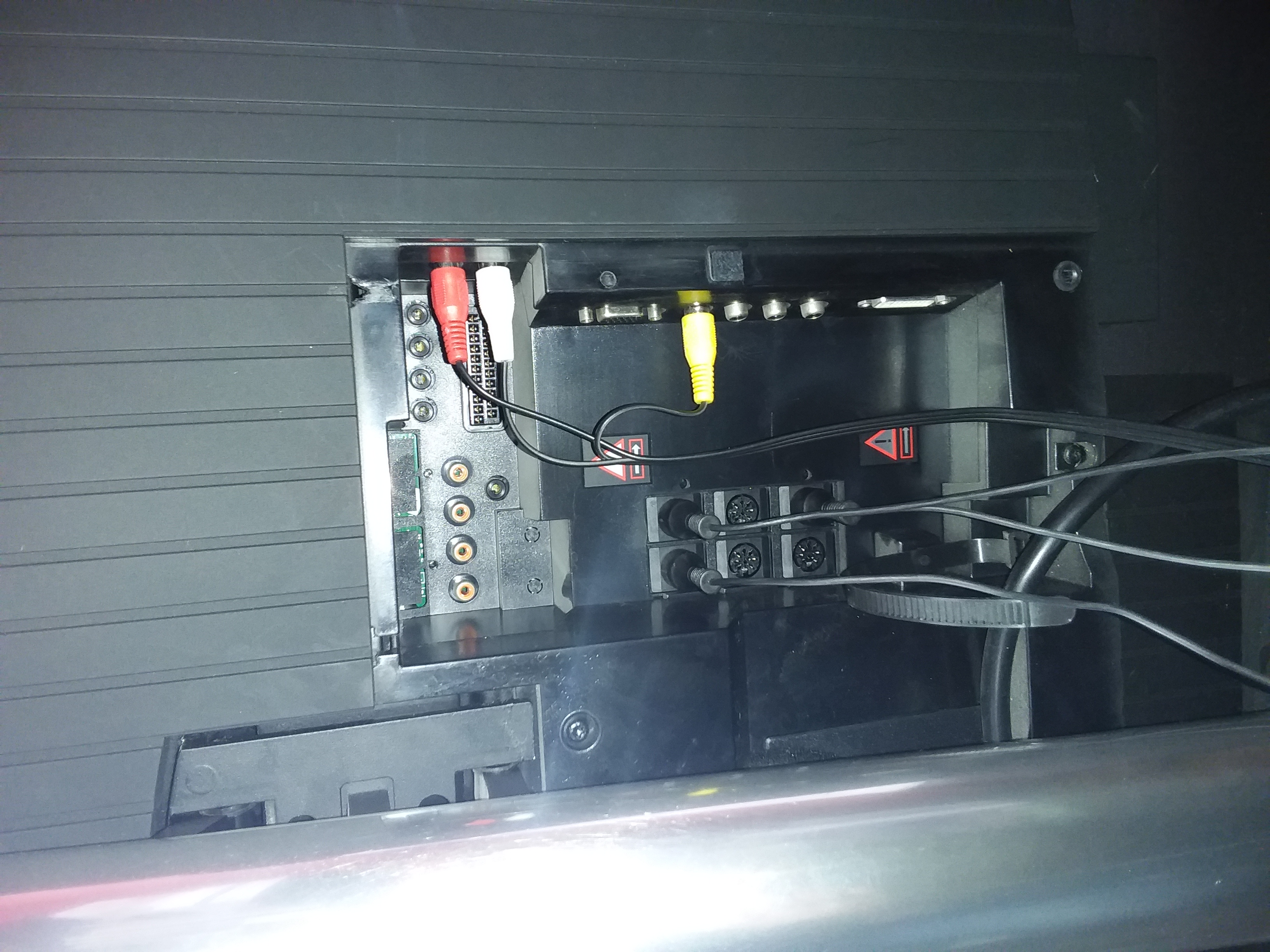

Der Beolab 7-2 muss bei einem der zwei "Powerlink Center" Buchsen (auf der linken Seite des Standfusses von hinten gesehen) eingesteckt werden.
Die Beolab 3 müssen bei "Front" eingesteckt werden. D.h. bei den 6 PL Buchsen die Oberste rechts und die Unterste rechts von hinten gesehen.

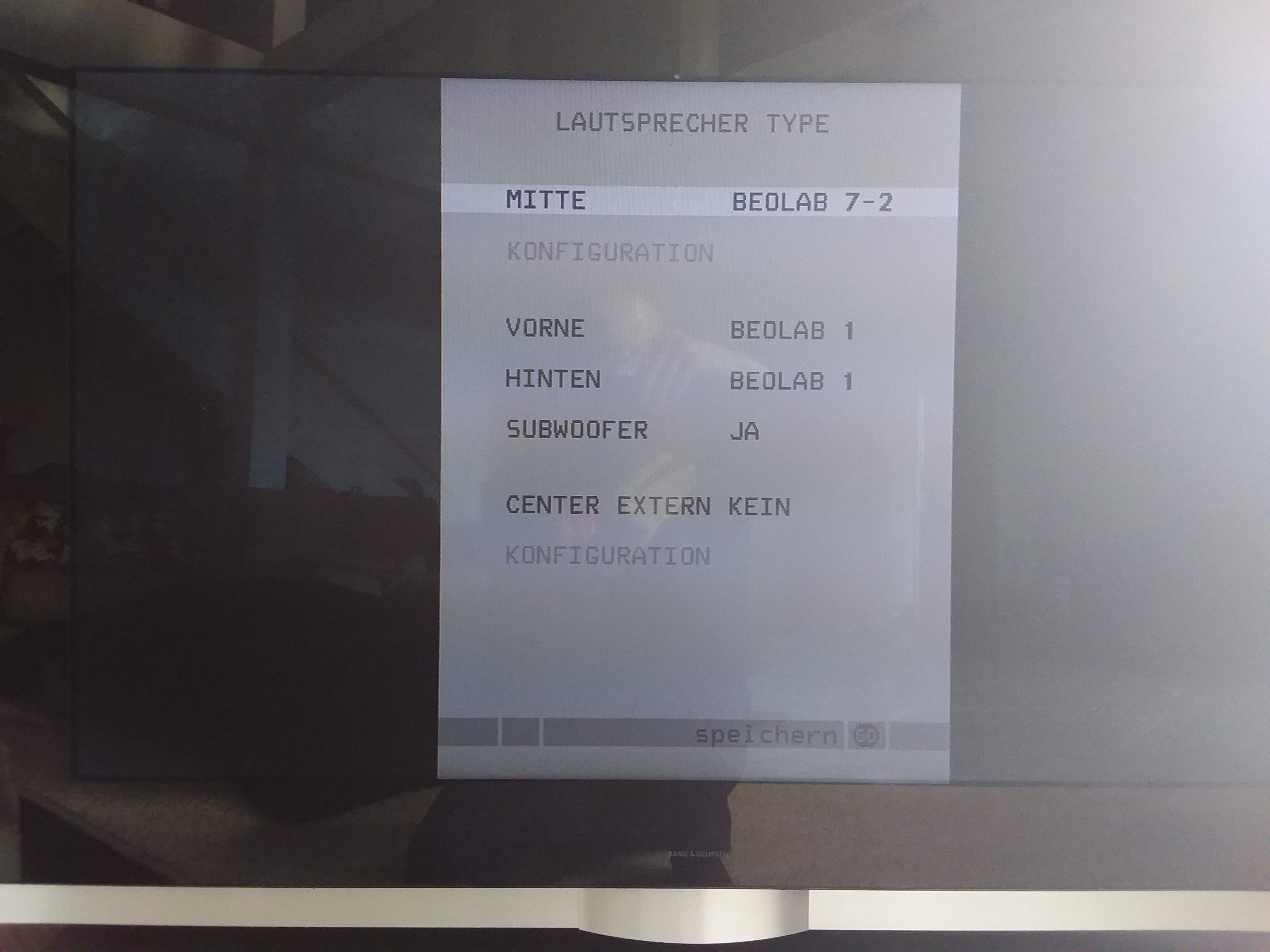

Dann im Menü
Mitte: Beolab 7-2
Vorne: Beolab 3
Hinten: Kein
Subwoofer: Nein
Center Extern: kein
Nach der Einstellung speichern mit "GO" nicht vergessen.

Also wenn er 4 BL3, BL2 und BL7.2 hat wie er sagt, müsste es eher so aussehen:
Dann im Menü
Mitte: Beolab 7-2
Vorne: Beolab 3
Hinten: Beolab 3
Subwoofer: Ja
Center Extern: kein
