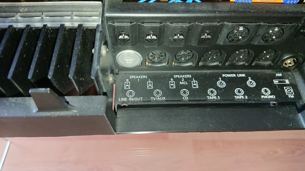

Ich habe ein Beosystem 7000 mit Beomaster 7000, Geogram CD 7000 und Beocord 7000 bei Ebay gekauft.
Es fehlen die Verbindungsstecker zum Beomaster. Welche Kabel brauche ich dort und kann man diese Kabel anlöten oder stecken?

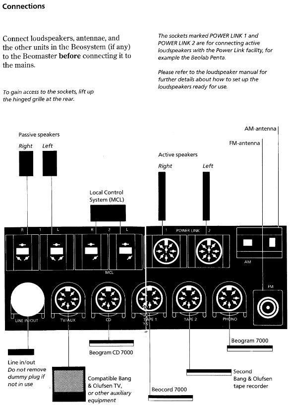

Sind die Kabel abgeschnitten? - Reste an der Rückwand vorhanden?
Weil, wie schon gesagt wurde, sind an den Quellen - CD, TAPE, PHONO die 7 poligen Kabel (schwarz, rund) direkt angeschlossen. Am anderen Ende - zum Beomaster - ist dann ein 7pol DIN-Stecker.
Wenn das fehlt, müsste ein neues Kabel mit DIN-Stecker an die Quellen gelötet werden.

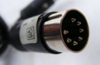

Hallo, haben die CD7000 und Beocord 7000 ein Kabel mit 7PIN DIN?
benötigt ist: Datalink Kabel, das ist 7 PIN DIN (Von 7 PIN sind 2 für data und 5 für audio)
Grüss, Robert
So ein Kabel gibt es ja bei Ebay zu kaufen.
Werde mal eine bestellen und es anlöten.
