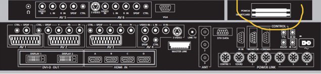

Wenn dein BV5 basiert auf dem BeoSystem 3, sollte da auch die Möglichkeit für eine Karte zum entschlüsseln da sein.
Sieht es so aus?

Nein, der basiert ja noch auf dem Avant was ich weiß
