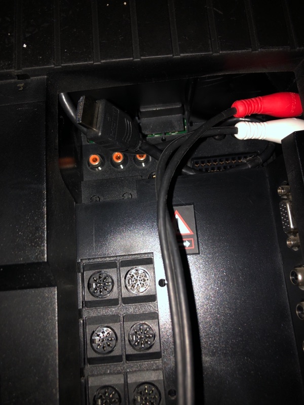

Habe meinen MK1 gegen einen MK3 tauschen können. Der BV bekam wohl nachträglich einen Digitaltuner. Jetzt habe ich hinten folgendes hdmi Kabel entdeckt. Wozu? Warum ist das da?
Habe folgenden Effekt:
Digital TV funktioniert, jedoch sobald ich das Apple TV per dvi anschliesse, habe ich nur noch Ton und sehe das Bild des Apple TV. Wenn ich den internen Digitaltuner deaktiviere, funktioniert das Apple TV normal.

Das ist eine sogenannte ‘DVI-Solution’ um ein besseres Bild zu geben, als wenn der Tuner intern analog angeschlossen wird.
Wurde damals vielfach benutzt, als klar wurde, daß analoge Tuner bald ein Ding der Vergangenheit sein würde.
Wurde nachträglich gemacht!

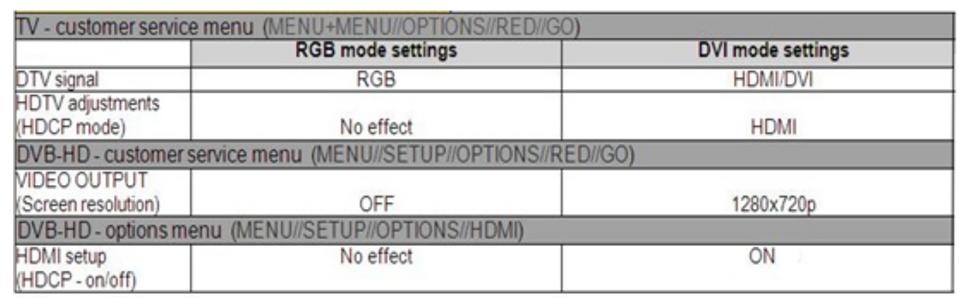

Da das Gerät nur einen HD fähigen Anschluss hat kann nur eine Quelle darüber angeschlossen werden.
Entweder das interne DVB-HD Modul über das herausgeführte Kabel (Quelle DTV) oder eine andere beliebige Quelle.
Ob der Anschluss für das interne DVB-HD Modul genutzt wird kann im Customer Service Menü eingestellt werden.
Wenn DTV-Signal auf "RGB" steht ist der HD Anschluss für eine andere Quelle verfügbar aber der interne Tuner ist dann halt nur noch in analog Qualität zu sehen.

Wie kommt man in das Service Menü?

Zuerst einmal: Schande über mein Haupt! Es stand ja alles da.
Zum Zweiten:
Herzlichen Dank! Dein Hinweis hat mir es ermöglicht auf meinem BV7 32 mit nachgerüsteten DVB-C gleichzeitig TV und Apple TV per DVI anschließen zu können BeerBeer

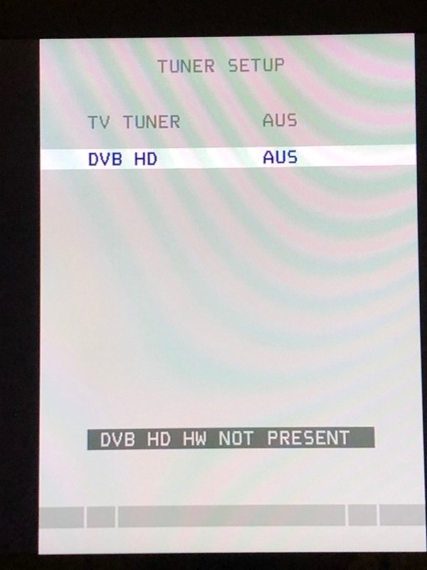

Jetzt hab ich grad einen Reset durchgeführt und nun das.
HILFE!!! Was nun?

Mit rechter Pfeiltaste wieder einschalten, mit GO speichern.

Ja klar, da kommt dann die Nachricht bissl weiter unten: hw Not present

Gerät mehr als 5 Min vom Strom trennen und schon läuft alles wieder Beer
