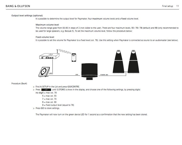

macgeorge replied on Sun, Aug 17 2014 10:46 PM
Hey,
was soll ich noch versuchen. Es funktioniert nicht. Es kommt kein Signal an.
ich kann im iPad AirPlay Playmaker auswählen, im TuneIn Radio einen Sender auswählen dann AUX  am Beo4 auswählen (man hört die Relais klacken) aber es kommt nichts raus.
macgeorge
obe
Posts 7
obe replied on Tue, Aug 19 2014 6:34 PM
Vielleicht ist's auch nur zu leise?
Dreh mal die Lautstärke am Playmaker hoch.
Das hat bei mir den Unterschied ausgemacht...

Wenn der Playmaker für 'fixed line-out' (wie es in diesem Setup vorgesehen ist) eingestellt ist (siehe die Zeichnung auf der vorherigen Seite), ist eine direkte Regelung unnötig. Der Playmaker kann in einem Schrank versteckt werden - den braucht man gar nicht anfassen/bedienen.
obe
Posts 7
obe replied on Tue, Aug 19 2014 8:55 PM
Das ist schon richtig.
Jedoch plain vanilla out of the Box installiert war der Playmaker bei mir zu leise und ich musste meine BS erst richtig aufdrehen...
Millemissen
Flensborg, Denmark
Posts 14,680
Muss man ja auch, wenn man den ohne 'fixed line-out' benutzt - und der zu niedrig eingestellt ist.
