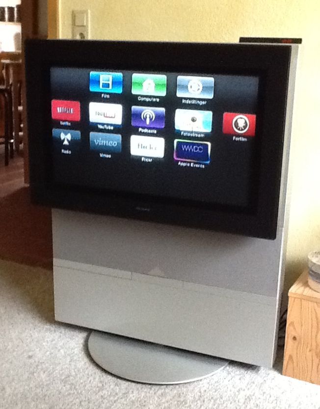

Besitze noch einen alten Beo Avant Fernseher und würde gerne die Apple TV Box
anschliessen, Geht das überhaupt noch ?

ja, das geht mit einem entsprechenden Konverter, der das digitale HDMI-Signal in ein analoges umwandelt:
http://www.amazon.de/Ligawo-®-Composite-S-Video-Konverter/dp/B002CBN81S/ref=sr_1_2?ie=UTF8&qid=1405068317&sr=8-2&keywords=ligawo+hdmi+zu+composite
Ich hatte den Konverter selbst an meinem alten Avant bis 2011 angeschlossen und es hat einwandfrei funktioniert. Die Bedienung erfolgt dann mit der originalen Apple-Fernbedienung, weil das Apple-TV nicht in der PUC-Liste des Avant zur Verfügung steht.

als ich damals mit dem Konverter Filme im ITunes-Store ausgeliehen hatte und über das Apple TV am Avant angeschaut hatte, war die Bildqualität genauso gut wie beim "normalen" Fernsehempfang über einen ebenfalls am Avant angeschlossenen Technisat-Receiver. Und der Avant stand immer im Ruf, das bestmögliche Bild eines Röhren-TVs zu liefern.
Außerdem konnte ich sogar während des Betrachtens eines ausgeliehenen ITunes-Films diesen auf der Festplatte meinesDVD2 aufzeichnen und anschließend auf eine DVD brennen. Diese Spielereien sind heutzutage mit einem per HDMI angeschlossenen Apple TV unmöglich!
