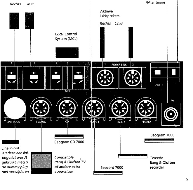

Ik wil een extern apparaat aansluiten op een beomaster 7000. Deze heeft line signaal uitgang. Ik wil de tape2 ingang gebruiken. Ik weet alleen niet welke pennen van de din7 plug de line ingangen zijn.
wie weet dit?

Bestel gewoon een kabel van 5-polig DIN naar 4x TULP. Dan heb je altijd de juiste aansluiting!

Het is een 7 pens DIN en geen 5. Zie plaatje.
Het kabeltje dat ik daarvoor nodig heb zal ik zelf moeten maken. Vandaar de vraag wat de 2 line ingangen zijn.

Een 5pins male-plug past ook in een 7pins female-socket.. Wink
Maar als je het zelf wil maken gebruik je pin 3 en 5, 2 is de massa. Plaatje is de soldeerzijde.

Super bedankt Yes - thumbs up
