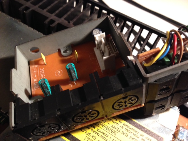

Ik heb een beomaster 4500 met ingebouwde riaa module (ja echt). Nu heb ik sinds kort ook een beogram 4500 met ingebouwde riaa. Deze combi werkt niet aangezien de beogram 'automatisch' de phono ingang selecteert. Het verwijderen van de 2 data pinnen lost dit probleem op maar het liefst wil ik de beogram gewoon aansluiten op de phono ingang. Heeft iemand misschien een socket bay uit een defecte beomaster zonder riaa in de aanbieding?

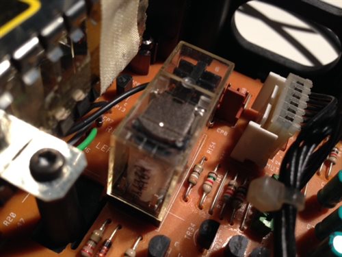

Tweede probleem is het niet meer goed functioneren van het speaker relais. De betreffende contacten heb ik al eens schoongemaakt maar dat heeft maar een tijdje geholpen. Op dit moment werkt de rechtse speaker 1 uitgang niet meer. Op speaker 2 doet ie het wel maar heeft als nadeel dat het geluid niet te muten is. Weet iemand of een dergelijk relais nog te koop is of kan mij een eventueel alternatief aandragen.

Beste René,
Martin kan dit relais leveren
http://archivedforum2.beoworld.org/members/Dillen/default.aspx
Nvg, Edwin
