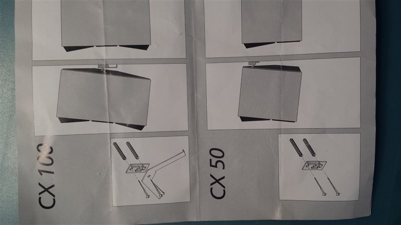

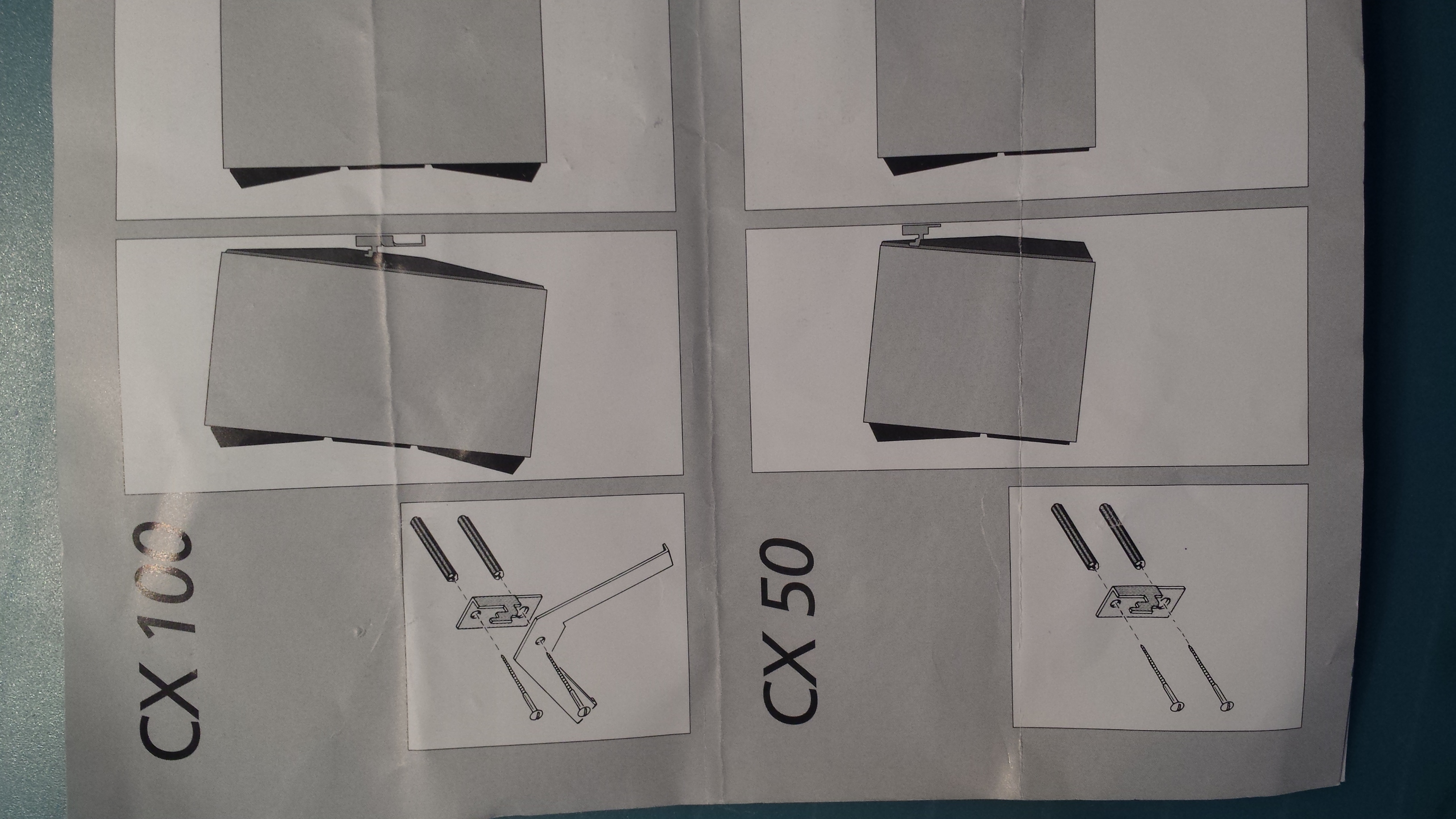

Het kleine beugeltje wordt aan de muur gemonteerd, bij een CX100 wordt de onderste beugel met gemonteerd aan de onderkant van het kleine beugeltje, wordt dus met schroef door het onderste gat van het kleine beugeltje in de muur geschroefd. De driehoekige beugel zorgt ervoor dat de CX100 recht aan de muur komt te hangen en niet voorover hangt.
Bij de stekkertjes is de kleine ronde pin de +.

...uuuuh..... is er mogelijk een tekening of foto van? Is mij nog niet helemaal duidelijk... toch bedankt.
Ik zal eens kijken of ik nog ergens een instructie heb, ik kom erop terug!
Dat zou fantastisch zijn, Blackrix!
Bij deze dan...
