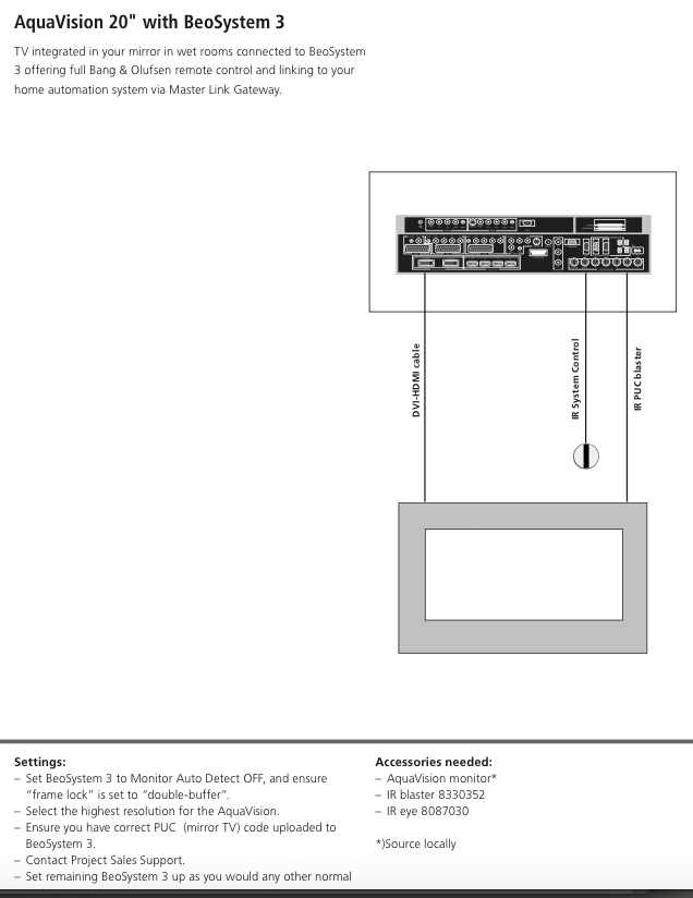

Ich möchte nun ein Fremdpanel anschliessen. Wer hat Erfahrung damit und was könntet ihr mir empfehlen? Mein BS3 hat keine DIVI Ausgänge mehr sondern HDMI.

Hallo Elvinas,
vielleicht hilft dir dieses Beispiel weiter.
Man sieht hieraus, dass - damit es vernünftig funktionieren soll - man einen (dem 3.party Panel/Tv) entsprechenden Eintrag in die Puc-Liste des BSys3, und natürlich den Ir-Blaster braucht. Des Weiteren braucht man noch den Empfänger (das ir-Auge) um das BSys steuern zu können.
Welche Panels unterstützt werden, weiss ich nicht. Ansonsten muss man das Panel/den Fernseher mit dem mitgelieferten Ir-Geber einschalten, und auf den HDMI-Eingang, der für BSys3 benutzt wird, umschalten.
Einige Fernseher haben einen sogenannten 'Hotel Mode ' d.h. die schalten automatisch um, wenn ein Signal anliegt - welche von den aktuellen weiss ich aber nicht.

Du kannst einen normalen TV am System 3 anschliessen. Vorne auf den TV einen PUC-Sender kleben und diesen TV dann via System 3 steuern lassen. Angeschlossen wird dies wie oben mit dem Aqua TV beschrieben.
Mit Samsung und Panasonic habe ich das auch mal gemacht. Der Händler muss die aber die nötigen Steuercodes auf das System 3 laden.
