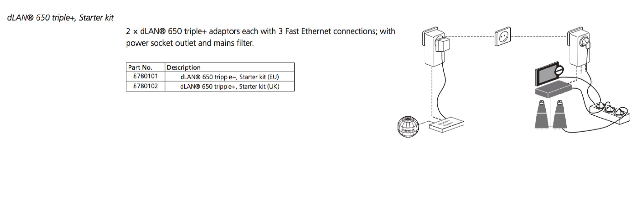

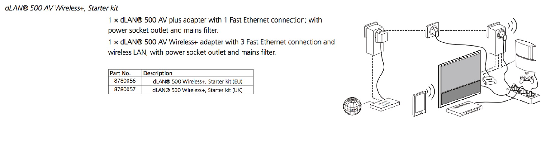

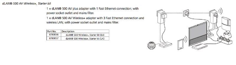

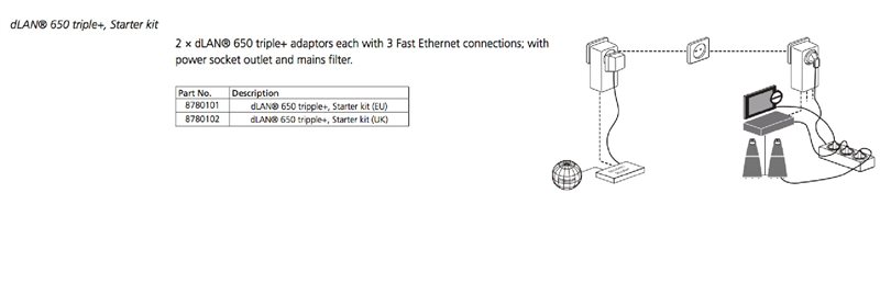

Für die BS Moment ist ein funktionierendes stabiles Netzwerk sowohl für LAN als auch WLAN ein unbedingtes Muss. Die BS-Moment besteht aus der Jukebox/Tablet und dem Soundheart/Basis. Beide kommunizieren untereinander per WLAN. Die Basis der BS-Moment sollte jedoch per LAN mit dem Netzwerk verbunden werden. Für den Fall das Schlitze stemmen wirklich nicht in Frage kommt, empfehle ich auf ein Powerlan-Netzwerk zu setzen, welches Dein Stromnetz zur Übertragung im Haus nutzt. Die Kinderkrankheiten und langsamen Transferraten sind bei den neuen PowerLAN-sets ausgemerzt. Einfach Sender in die Steckdose stecken und mit dem Router per Netzwerkkabel verbinden. Der Empfänger kann in der Nähe zum Fernseher in die Steckdose gesteckt werden und per Netzwerkkabel mit der BS-Moment, dem schon erwähntem NL/ML-Converter und Deinem Apple-TV verbunden werden. Falls Du mehr Geräte anstecken möchtest, kannst Du auch noch einen Switch hinter den Empfänger hängen. Solltest Du ein zu schwaches WLAN haben, bietet es sich an ein PowerLAN mit integrierten WLAN-Repeater zu kaufen. Der Repeater am Power-LAN-Empfänger kopiert quasi die WLAN-Einstellungen Deines Routers und stellt ein stabiles WLAN in der Nähe zu den genannten Geräten zur Verfügung. Damit hättest Du mit wenig Aufwand ohne Staub ein für dein Setup ausrechendes Netzwerk mit einem hohem WAF 😎. Es gibt schon sehr gute 500 oder 1200 Mbit-Starterkits mit integrierten 3er Switch z.B. Von Devolo oder TP-Link (z.B. TL-WPA4230P-Kit zur Zeit bei Amamzon im Angebot).
Hier 2 Setup-Beispiele aus der aktuellen BeoLink-Bibel von Bang und Olufsen S. 79/80.
Cheers Beroli
