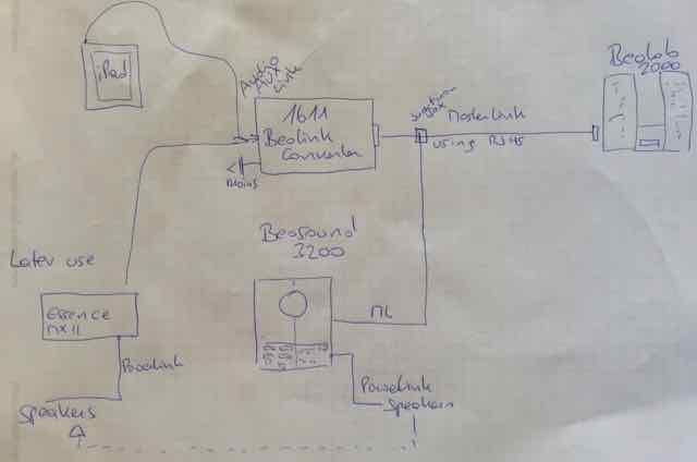

Hallo,
Ich habe nun einen Beolink converter 1611 bekommen. SW 1.3. ML, Aux und Strom angesteckt und -- nix. Die Quelle wird nicht wiedergegeben. Zur Veranschaulichung habe ich eine Zeichnung gemacht, wie das derzeit und künftig laufen sollte. Die BS3200 war bisher die alleinige ML Quelle. Es macht keinen Unterschied, ob die BS3200 im Setup angesteckt ist, oder nicht.
Ich habe 2 Auxkabel probiert, beidemale kein Erfolg. Was ist da falsch?

TWG replied on Thu, Sep 1 2016 7:44 AM
Hallo Heribert,
wie startest Du denn den 1611? Bei mir reagierte er (Software 1.1) an einer Beosound 3000 nur auf "TV" von der Beo 4 und wurde dann aktiviert.

Hallo
bei mir reagiert er auf gar nichts.
Bei TV geht der BL2000 ganz kurz an und gleich wieder aus.
Die BS3200 reagiert auf TV nicht. Habe auch schon N.Music probiert.
Kann das an einer Optionsprogrammierung liegen? Der Converter sollte sich ja eigentlich selber konfigurieren, oder?
danke

TWG replied on Thu, Sep 1 2016 9:31 AM
Vielleicht liegt's tatsächlich nur an der Optionsprogrammierung.
Der 1611 gibt sich im ML-Netzwerk ja als Videomaster aus. Ein B&O Fernseher hast Du aber nicht noch am ML angeschlossen?
Optionen:
Option 0 = Kein IR-Empfang
Option 1 = Zwei IR-Empfänger im selben Hauptraum
Option 2 = Ein IR-Empfänger im Hauptraum
Option 4 = Linkraumprodukt an einem oder zwei Hauptraumprodukten im selben Raum angeschlossen
Option 5 = Zwei IR-Empfänger im selben Linkraum
Option 6 = Ein IR-Empfänger im Linkraum
EDIT: Trenne nach der Optionsprogrammierung auch einmal alles vom Stromnetz und dann lass den 1611 zuerst an's Netz, warte ein paar Minuten, dann den Beolab 2000 und dann die Beosound.
Ich drück' Dir die Daumen!

Heribert replied on Thu, Sep 1 2016 10:24 AM
Hallo, nein TV ist keiner (mehr) dran. Ich habe nun die A.OPT der BS3200 auf 2 und die L.Opt des BL2000 auf 6 gestellt.
Leider kein Erfolg. Reagiert Deine BS3000 auf den TV Command der Beo4?
