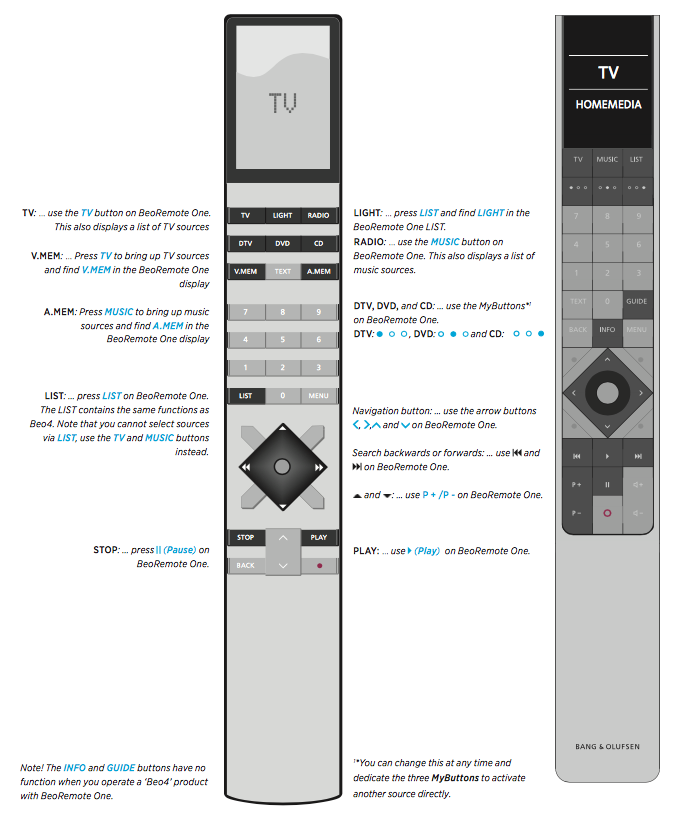

Er is een interessante Engelstalige thread op het forum, misschien kan dit van enige hulp zijn.
http://archivedforum2.beoworld.org/forums/t/14978.aspx
Verder niets dan deze (basic)commando's. Maar geen Puc bediening uitleg uiteraard voor de Telenet ontvanger.
