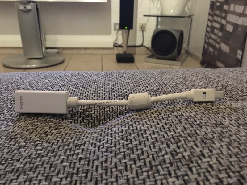

Hallo ich glaube dein DELL hat ein Display Port Ausgang und es gibt dafür ein entsprechendes Kabel auf HDMI habe auch so eins !
Bei mir wird das Bild und der Ton voll übertragen Smile

Ich habe meins im Apple-Store gekauft .... sollte es aber auch in jedem gut sortierten Elektronikfachmarkt geben. Nimm am besten dein Laptop mit und frage dann nach dem Adapter:
Display-Port auf HDMI Smile

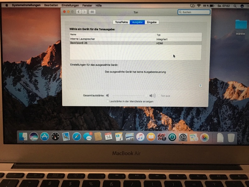

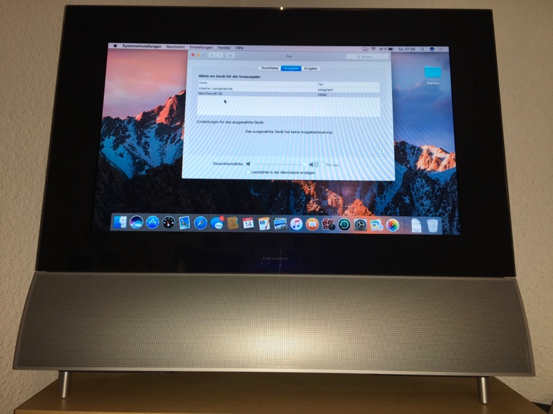

Das klappt ist aber wieder ein Kabel mehr kannst du in deinen Audio Einstellungen am Laptop nicht ein stellen: " Ton via HDMI " ?
Bei mir ist das so möglich sollte klappen hier habe ich es mal im Schlafzimmer an meinem BV 6-26 fotografiert Smile
