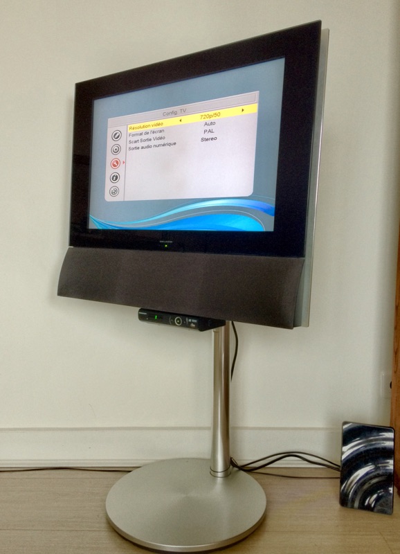

CB replied on Tue, Jun 5 2018 6:05 PM
Ça y est Lets have a Party !!!
À force de persévérance, j'ai trouvé une solution ! (c'était bien un problème avec HDCP)
Tout d'abord, j'utilise un (vieux) décodeur TNT Sagemcom DT83 HD, simplement parce qu'il offre des sorties son en RCA.
J'ai donc intercalé entre ce décodeur et la télévision ce splitter HDMI trouvé sur Amazon (attention, ça ne fonctionne pas avec n'importe lequel)
HDMI 1.4 1 in 2 OUT 4 K x 2 K 1080P HDCP Amplificateur de signal Splitter d'alimentation https://www.amazon.fr/dp/B01I4LR1D0/ref=cm_sw_r_cp_taa_i_ndSfBbCRWEEVR
Puis un adaptateur HDMI - DVI est connecté à la BV
Et voilà, une superbe BV6-26 mk1 sans kit HD ni HDMI qui affiche la TNT en 720p Yes - thumbs up
L'image (et le son) est excellente. La différence avec la connectique Péritel (SD) est perceptible.
Une fois les câbles enroulés et planqués, toutes les boîtes accrochées avec du Velcro, voilà :

CB replied on Tue, Nov 6 2018 6:08 PM
minifox:
auriez-vous un lien a proposer pour le KIT HD ready dont vous parlez ?
Bonjour
J’ai mis le lien vers le splitter que j’ai trouvé sur Amazon (et qui fonctionne) dans mon message initial.
CB
Top 75 Contributor
> You are Here <
Posts 1,762
CB replied on Tue, Nov 6 2018 6:10 PM
minifox:
Pouvez-vous m'expliquer ce que vous dites avec : " tous les splitter ne fonctionnent pas "?
J’en ai essayé 2, un seul à donné un bon résultat...
Aucune idée du pourquoi ni de comment les identifier, à part de les essayer Sad
C’est pour ça que j’ai mis le lien vers Amazon pour le mien.
Par contre attention, l’ordre de mise en marche est important, et il faut bien que tout soit éteint et débranché du secteur pour brancher les câbles .
NB : Pour une BV7 mk3 le splitter n’a aucun intérêt car la télé accepte déjà la protection HDCP. Il suffit donc de convertir HDMI vers DVI ( et de s’occuper du son)
Il est nécessaire pour les BV6 et pour les BV7 mk1 ou 2

CB replied on Tue, Nov 6 2018 6:18 PM
minifox:
J'aimerais avoir un boitier avec 2 entrées HDMI connectés sur mon entrée DVI I pour l'image et RCA coax pour le son... Auriez vous un boitier à me conseiller?
Là ça devient plus compliqué... et il y a 2 questions en une :
Pour avoir 2 entrées il faut un switch (un boîtier) qui permettra de choisir l’une ou l’autre source.
La connectivité DVI ne transporte pas le son. Il faut la « piquer » d’une autre façon sur la source (décodeur TNT ou autre).
Sur mon décodeur, j’ai 2 sorties RCA, donc c’était simple.
Autrement il faut récupérer le son sur la prise Péritel, ou ajouter un boîtier supplémentaire qui va convertir le son numérique (issu du HDMI ou SPDIF) en signal analogique.
NB : il existe des boîtiers qui ont en entrée une prise HDMI et en sortie une prise HDMI (ou DVI ?) ET des sorties son en RCA.
J’en ai vu dans d’autres messages sur le forum mais je n’ai pas le lien...

minifox replied on Sun, Nov 18 2018 3:10 PM
merci pour tous ces conseils.
Ca fonctionne en fait très bien en entrée péritel.
Par contre une fois reçu mes câbles et adaptateurs, j'ai branché la box en hdmi par DVI pour l'image et j'ai branché le son en coax... mais je n'arrive pas à régler correctement l'entrée pour voir si ca fonctionne... je dois mal faire un réglage !
Un conseil peut être ?
Merci !

CB replied on Sun, Nov 18 2018 6:28 PM
Bonjour,
il faudrait détailler un peu plus parce que là, c'est pas très clair...
De quel(s) réglage(s) s'agit-il ?
Une chose importante à savoir (et qui est loin d'être évidente quand on se sert de la connexion DVI pour la première fois) : il faut activer la fonction PC sur la télécommande Beo4 !
C'est elle qui sert à sélectionner l'entrée DVI.
