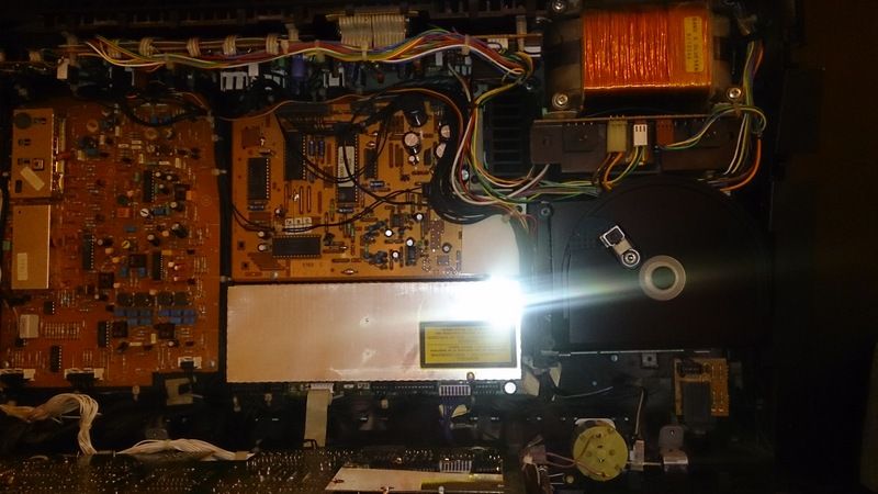

Ik wou altijd nog eens een beocenter 9000 toevoegen en kon afgelopen week een koopje op mp niet laten staan. ik wist vooraf dat hij niet goed werkte , toch gekocht wat zag er nog zo mooi uit. Wil graag proberen hem weer aan de praat te krijgen. Zit nu wat te zoeken op internet en kom ,uiteraard, hier uit.
Het probleem:
De cd draait aantal keren rond
lazer gaat heen en weer (leest niks, geen muziek en geen weergave nummers)
klepje gaat weer open
Hoopte dat de lens vies was, goed schoon gemaakt maar zonder succes.
Mijn vraag , welke stappen moet ik volgen om het op te lossen? B&O repareren is nieuw voor me maar ben redelijk technisch met flipperkast/ jukeboxen/ horloges dus wil het toch graag proberen !

<a href="http://s21.photobucket.com/user/BasD/media/DSC_8497_zps3b7kaoxd.jpg.html" target="_blank"><img src="http://i21.photobucket.com/albums/b276/BasD/DSC_8497_zps3b7kaoxd.jpg" border="0" alt=" photo DSC_8497_zps3b7kaoxd.jpg"/></a>

Laser licht op als ik via mijn smartphone camera erin kijk.
SUCCES!!
Toch nog maar eens even goed gekeken en de c2103 vervangen. Geen ervaring mee maar ging makkelijk.
Speelt nu weer gelijk alles goed af. Hopelijk heeft ooit iemand met hetzelfde probleem wat aan deze post.
Groet Bas
C vervangen en de decoderprint doorsolderen. Maar de BeoCenter heeft/krijgt vrijwel gegarandeerd meer problemen. Slechte contacten luidsprekerrelais, slechte solderingen her en der, losliggende glazen panelen, moeilijk lopende panelen, slecht lopend cassettedeck. Al met al een flink aantal uren klussen. Maar meestal goed te repareren.

Aangezien ik nu hier toch alles open heb,
Waar zit de decoderprint?
Bedankt!
Midden achterin.
