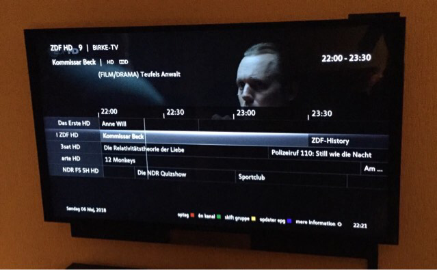

genau da liegt mein Problem
Wenn ich nun die grüne Taste für EPG drücke habe ich unten ganz normal die ganzen Sender mit der Information was, wo läuft und oben, wo das Programm weiterlaufen sollte die Info zu der ausgewählten und laufenden Sendung.
Was fehlt ist unten in der Leise die blaue Taste um zu wechseln. Dort habe ich nur: AUFNEHMEN (rot) - EIN KANAL (grün) - GRUPPE ÄNDER (gelb) - und MEHR INFORMATION (Kreis für GO-Taste) ???
Auf dem Foto zu dem Avant 55 aus dem Netz ist dort: EIN KANAL (grün) - EPG AKTUALISIEREN (blau) - und MEHR INFORMATION
Ich kann mir nicht vorstellen, das es dort wirklich Unterschiede zwischen dem 55 und 75 gibt. Noch zur Info, es ist ein 75 der ersten Generation, kein NG. Glaube aber nicht das es daran liegt, denn so wie es jetzt ist, macht es nur weil Sinn und auch keinen Spaß EPG zu nutzen

Avant 55/2014 - HbbTV ist aktiviert - Ton làuft weiter - ob T-tuner oder (wie auf dem Bild) S-tuner.
Hallo MM,
sieht ganz danach aus, denn GENAU SO hätte ich es auch gerne, aber anstatt dem Bild & Ton, habe ich NUR den TEXT/INFO und unten auch NICHT den Punkt EPG (blau) ???
Ich schätze das etwas verstellt ist, nur was und wo ? Vielleicht in den "Service-Einstellungen" über MENU-EINSTELLUNGEN-ROT-GO-ROT ?
