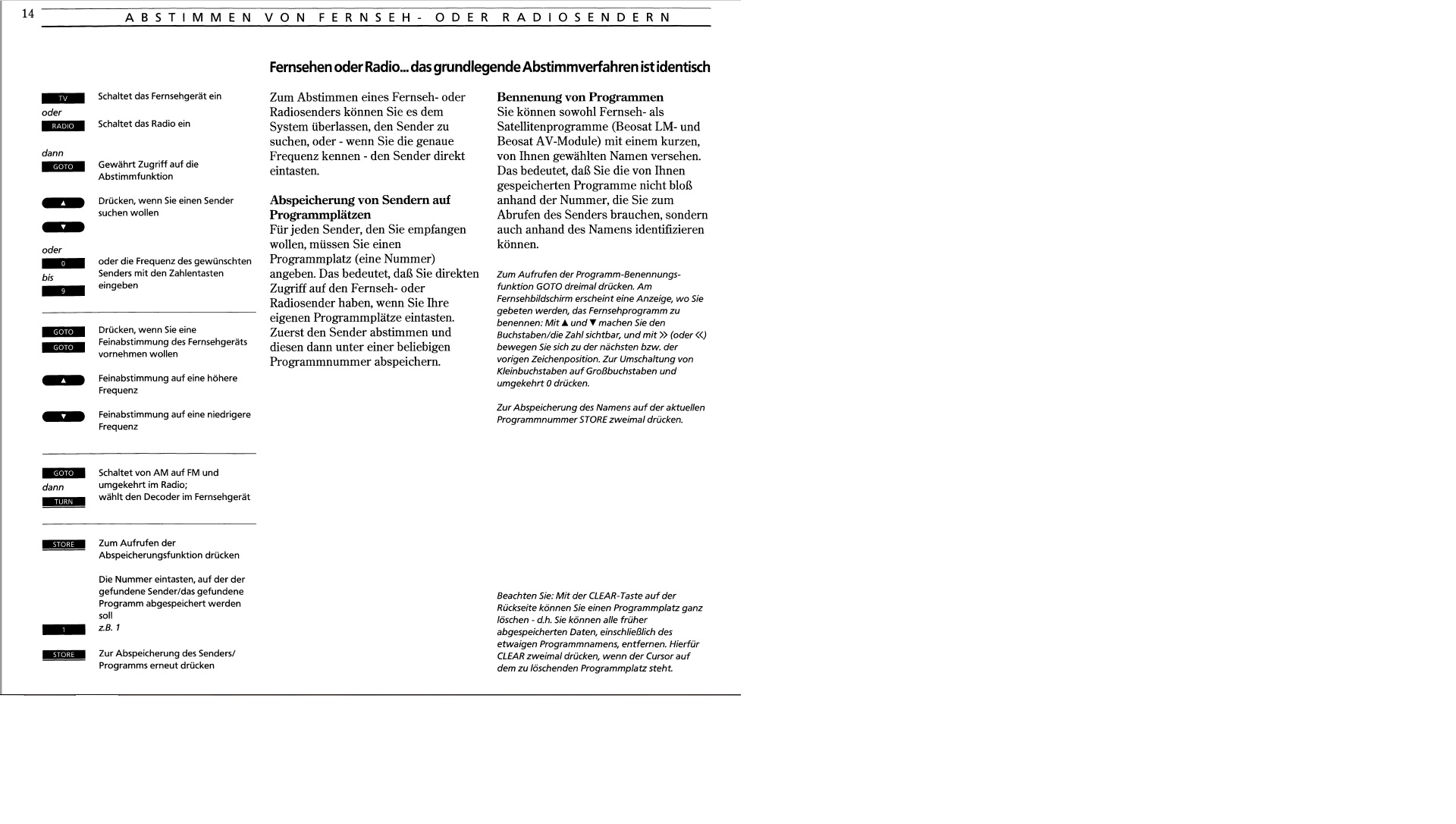

dankef für die Antwort, ich habe sogar zwei Beolink 1000,  aber weiß nicht mit welche Taste(n)  ich die Sender einstellen kann? bzw einen
Sendersuchlauf starten kann
Gruß Joergen

Moin Joergen,
hier ein Auszug aus der BDA der BeoLink 5000. In der BDA der BeoLink 1000 ist es leider nicht so ausführlich beschrieben.
Ich hoffe es funzt. Viel Erfolg Smile

jojoe replied on Sat, Sep 1 2018 12:43 PM
moin moin,
vielen Dank für den Tip, hat perfekt funktioniert und ich habe wieder einen Radio!!!Smile
