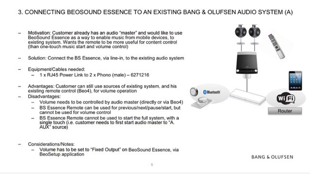

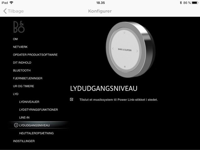

Die Essence-box soll in Fixed Line Out (siehe Photo).
Die Quellen der Essence-box werden über den Bang & Olufsen App bzw via AirPlay, Cast etc bedient (Die Essence Remote btw BROne/BT kann für einige Funktionen benutzt werden).
Der Plattenspieler muss manuel bedient werden - der Line-eingang der Essence hat autosense - bedeutet, dass die Box den Eingang automatisch öffnet.
Dieses ist die Aufstellung, die ich für die allermeisten Fälle empfehle.
