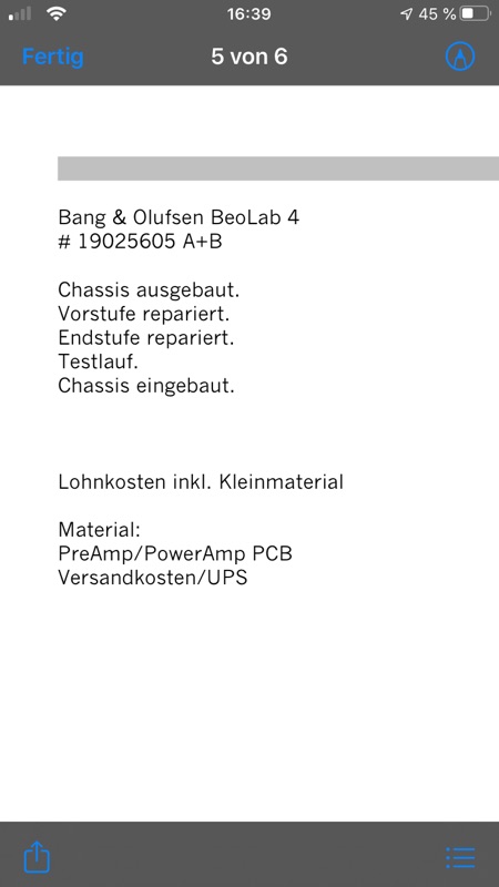

Danke für die Nachricht. Voriges Jahr hatte ich die 2 Surround BL4 zur Reparatur behabt und stimmt- seitdem kam von dort kein Brummen. Also nochmals bezahlen Sad- selber traue ich mir das nicht zu.

darf ich mal fragen was die Reperatur der 2 Beolab4 gekostet hat?

Haw replied on Thu, Dec 26 2019 3:40 PM
Knapp 440€ für:
