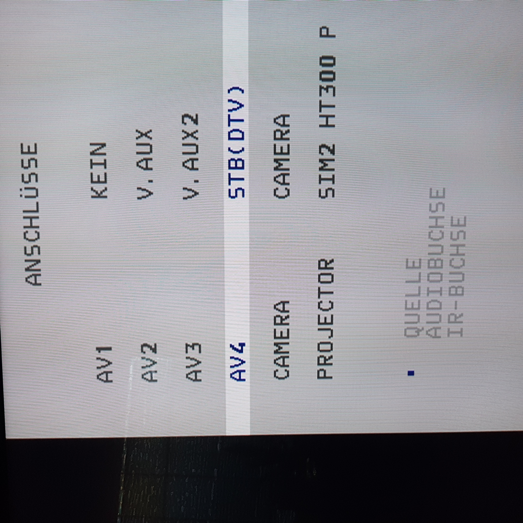

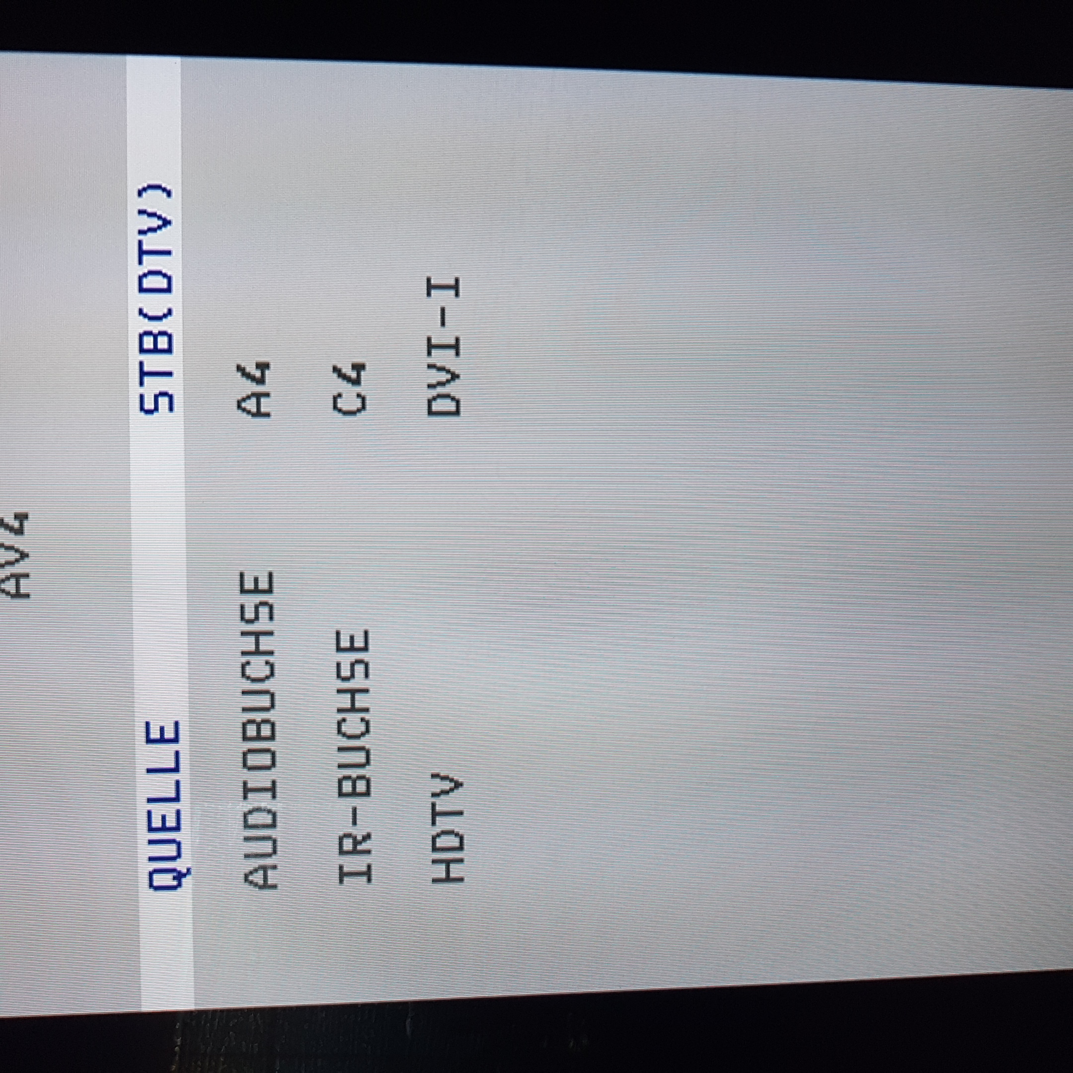

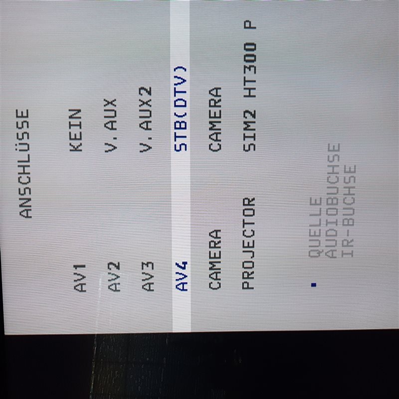

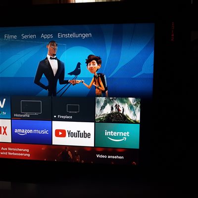

evtl noch hilfreich
mit diesen Einstellungen läuft der FireTV Stick an meinem BV7 über HDMI-DVI und SPDIF Ton:
als Quell habe ich STB gewählt, weil sich dann zumindest der Fire TV über die BEO4 mit der SAT Taste aktivieren läßt.

Auf meinem TV-Gerät steht 9351.ich kann bei hdtv kein dvi wählen
Typ 9351 ist noch eine seeehr frühe Version und hat noch kein HD (war aber upgradebar, display war ja bereits HD ready). Einzig was funktionieren würde ist ein HDMI 2 Component converter und dann über diesen Eingang gehen. Ergebnis ist je nach dem recht gut, kann aber beim Bildformat Probleme geben, so dass es etwas abgeschnitten ist. HDMI 2 AV funktioniert natürlich auch aber mit bescheidener Bildqualität bei diesem TV.
