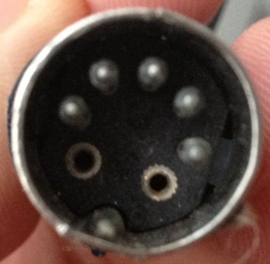

Kopfnuss Posted: Sun, Jan 12 2020 6:16 PM
Can anyone tell me where to buy the sixth and seventh pin? on my Beogram 9500 the two are unscrewed. I would like to control it with my remote control.

armandc1 replied on Sun, Jan 12 2020 11:42 PM
Unfortunately those are extremely hard to find, your best bet is to replace the DIN connector on then end. Relatively easy to do and shouldn't really effect value if that's a worry!
lawrencejmcook
Posts 742
Try picking up a cheap Beocord with datalink: 3000 / 3500 / 4500 / 5000 / 5500 / 6500 / 7000.
If I recall, you actually only need 1, but I can’t remember which one.

Posts 290
lawrencejmcook:
You are right, only pin 7 is used by the beograms

Bill Briscoe
Chicago, IL USA
Posts 165
I have an extra pin I can send you. Send me a PM with your address info with the correct format and I'll drop it in the regular (snail) mail from the US.

Posts 290
Vor einigen Monaten habe ich zwei Pins in die USA geschickt, jetzt kann Bill dir Pins aus den USA zurückschicken.
Schon echte Raritäten diese Pins.
Den Tip wie man die Pins am Besten einschraubt hat man schon gegeben, sei noch erlaubt zu erwähnen, das der Pin 7
der linke Pin in der Draufsicht auf die Steckerpins ist,wenn die fehlenden Pins unten (auch die Steckernase) sind!
Sollte der Transfer aus den USA nicht klappen, kann ich bestimmt einen aus meinen Beograms entbehren
(gegen eine "Tasse Kaffee" über PayPal)CoffeeStick out tongue einfach mal 'ne PM an mich.
