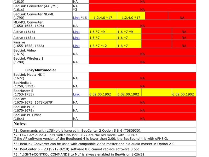

kallasr replied on Tue, Feb 11 2020 10:45 PM
Habe ich aus dem MLGW product compatibility.doc....
Ich hatte mal einen Beomaster 7000 mit 1611 im Einsatz, das hat funktioniert, allerdings war Beosystem 4 der Video Master.

Guten Morgen
Kannst du mir sagen wo ich dieses Dokument finde, oder es mir zusenden?
Danke
