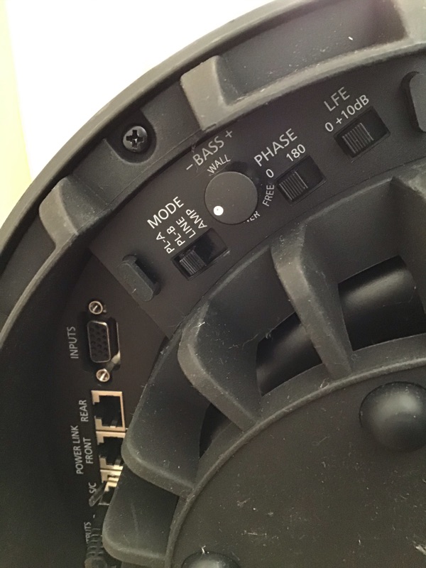

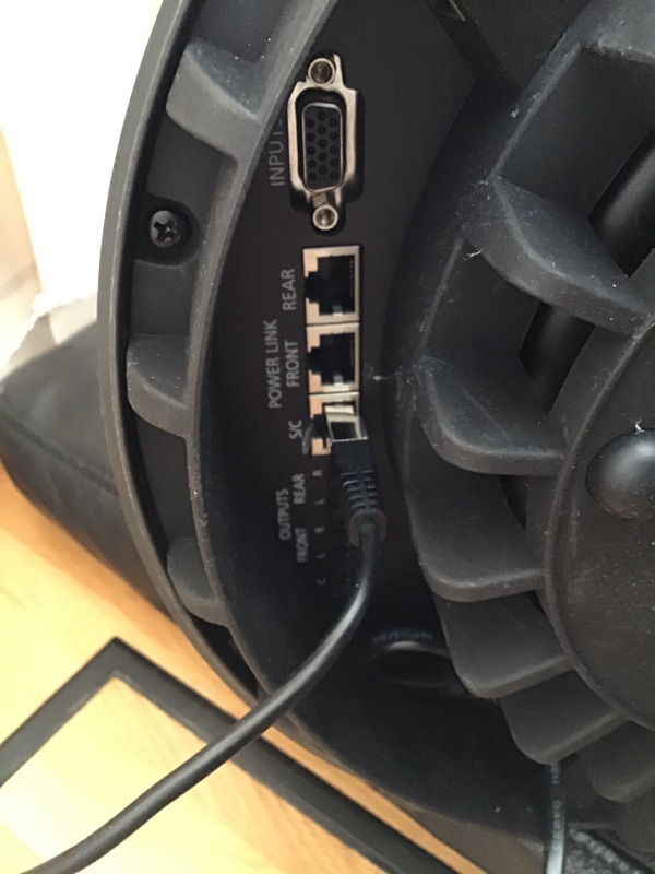

Hi antro, ich versuche mal Fotos von meinem S8 an Beosystem 4 für Dich
zu posten.
Wichtig könnte ein VOLL belegtes Power
Link Kabel zum Sub sein, damit es nicht brummt.
Hast Du ein Y - Adapter zum Verteilen von der 9000er zu den Beolabs
benutzt oder sind die 4000er an einem einzelnen Kabel an der 9000
und dann von einem zum anderen 4000er weiter?
S8 einzeln und direkt an der 9000 ?
Mode Schalter ist auf PL - A am S8
LG
