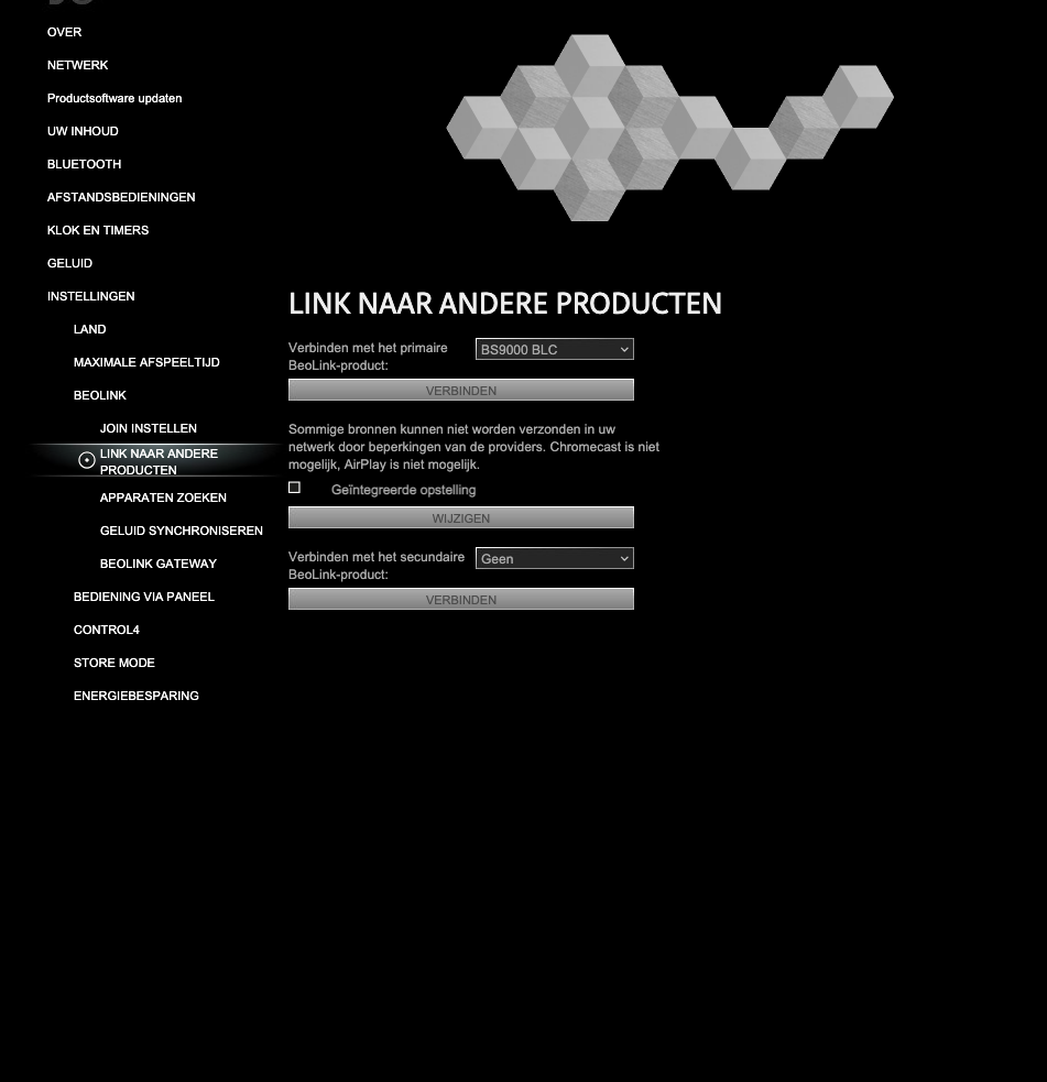

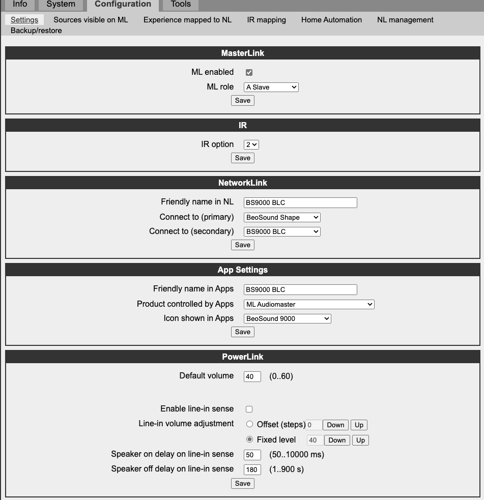

Hallo Chuky,
Even recapituleren: de BS9000 is ML verbonden met de BLC. Hiernaast is de BS9000 digitaal verbonden met de Core.
De BLC is ingesteld als ASlave net de instelling zoals hierboven zichtbaar. Dit zijn je instellingen, correct?
Verander "Connect to (secondary) naar "BS Core_AM".

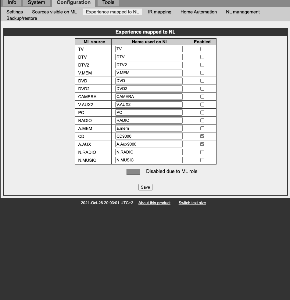

Ga naar "Experienced mapped to NL":  vink de bronnen van de BS9000 aan (hernoem ze eventueel, bijv CD9000 etc)
Open de B&o app, ga naar Settings (rechts boven), kies Producten, kies je Core, kies Configureer, kies Instellingen, kies Beolink, kies Link naar andere producten, kies bij "Verbinden met het primaire Beolink-product" voor je BLC, kies voor de bovenste "Verbinden".
kies de Core bron, klik op de zwarte balk op de naam van de Core ; zwart scherm opent; kies de drie punten; daar moeten de BS9000 bronnen weergegeven worden.

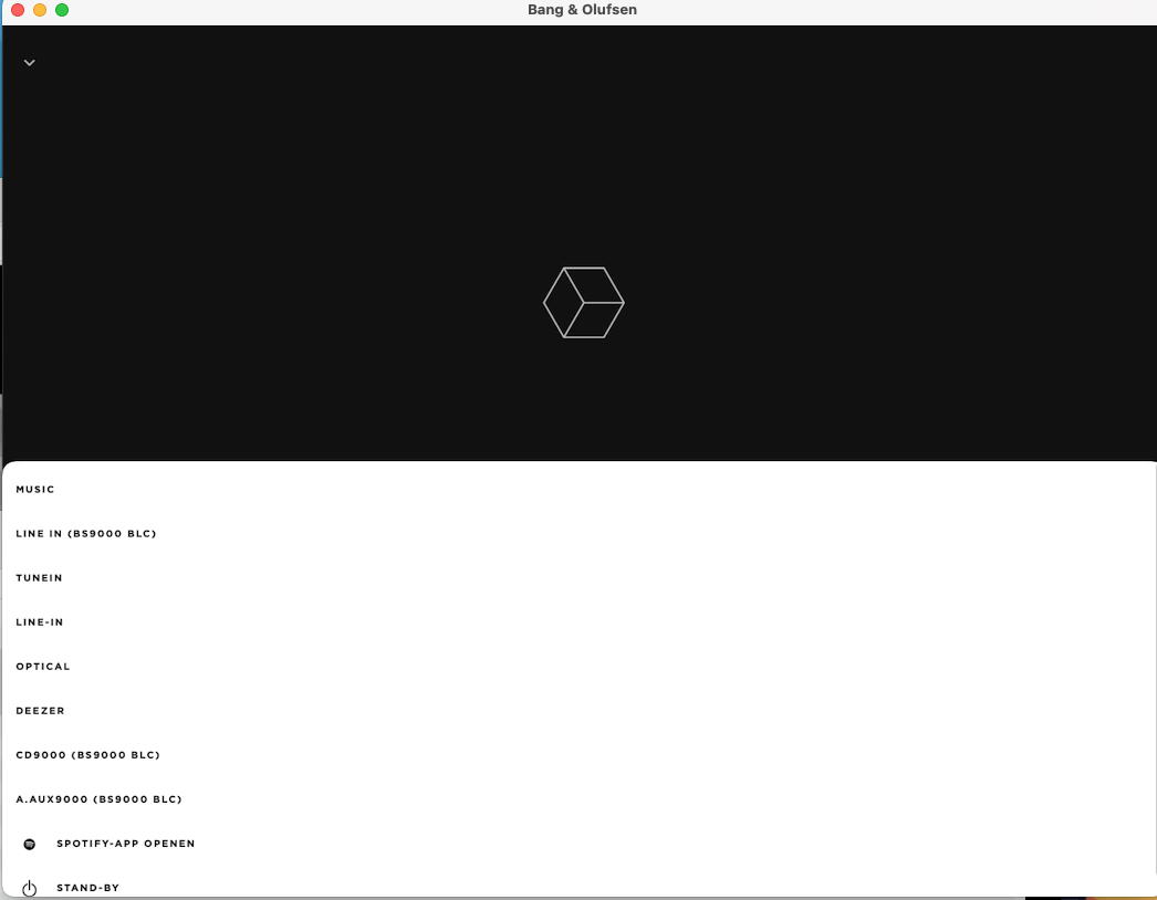

Carolpa replied on Tue, Oct 26 2021 7:08 PM
Carolpa
Top 75 Contributor
Posts 1,700
Silver Member
Carolpa replied on Tue, Oct 26 2021 7:12 PM
resultaat in de B&o app:

chucky replied on Thu, Oct 28 2021 8:54 PM
De app laat geen plaatje van een bs9000 zien.
That sucksYes - thumbs up
Verder wordt het gewoon bedienen vanuit de BLI. Dit met een de app van B&O is niet de hoogste prio denk ik.
