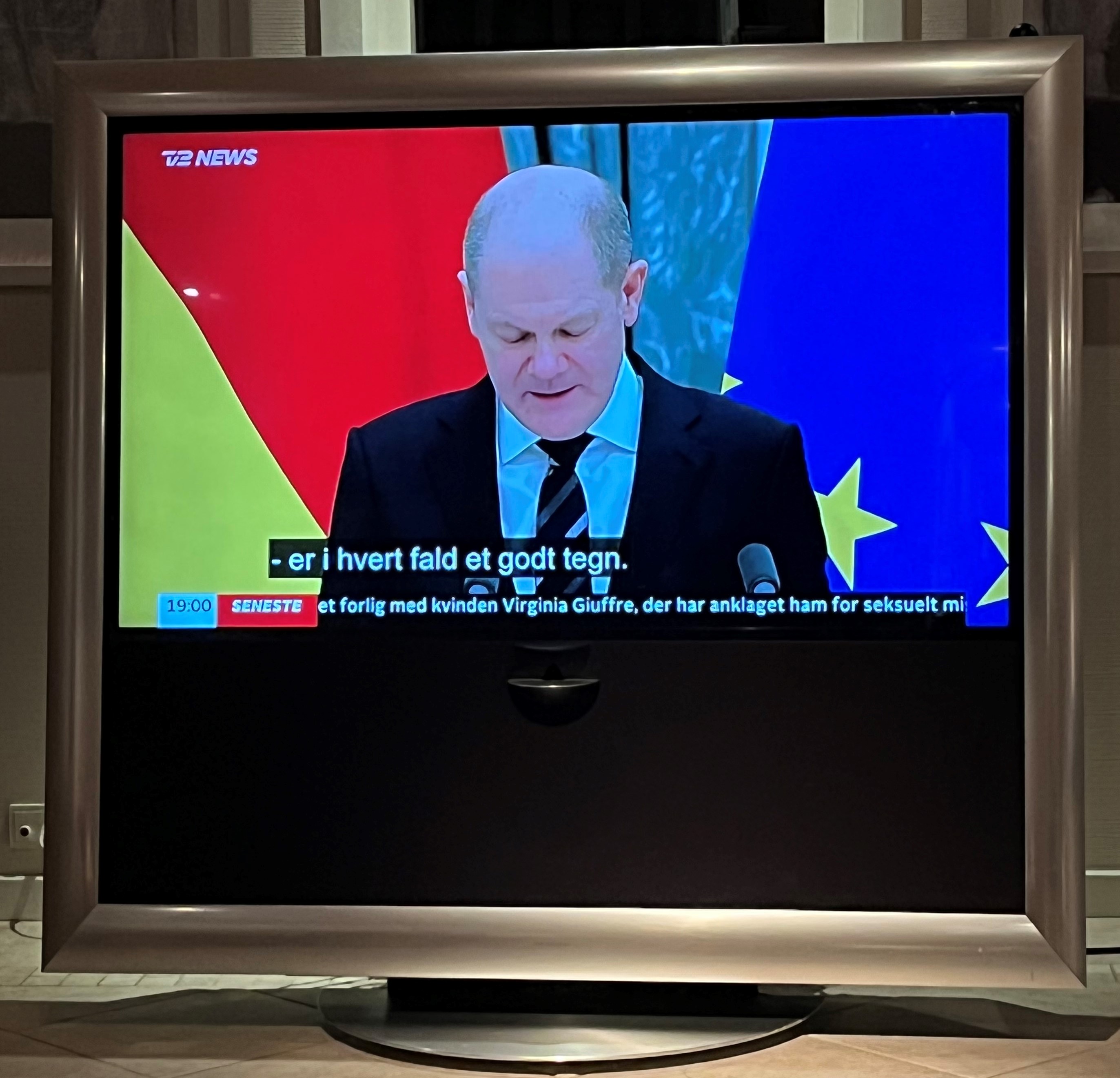

Så har min gamle d9 skærm udtjent sin værnepligt, BV9 købt brugt og nu er burn in ved at være generende. Er simpelthen så glad for BV9 som møbel og center, så påtænker at montere en Samsung UHD skærm istedet.(kan jo ikke få en OLED der passer😂). Nu er problemet bare at jeg ikke kan få skærmen til at fungere på Display1(DVI) udgangen, men sagtens på DIsplay 2(DVI). På Display2 (projektor) udgangen kan jeg stille opløsning manuelt til 1920x1080 og så virker Samsungen fint, men den skriver at den ikke understøtter opløsningen på Display1 og denne kan jeg ikke indstille manuelt. Er der nogen der har en ide ??

Tak for svar, er klar over System3 “kun” kan håndtere FullHD, det går jeg gerne med for at få mine “Gardiner” med 😉 samt integration med mit gamle ML system og BC2. Der er fint billede på Samsungen i FullHD på Display2 udgangen, mangler som sagt bare at kunne tilslutte på Display1. Vil prøve at spørge på engelsk i det generelle forum.
Jeg har opgraderet BV5 med nyere LG TV men måtte give afkald på gardinerne. Og de er jo en del af B&O oplevelsen. Så jeg forstår dig. Den opgradering er beskrevet her på Beoworld hvis det skulle have interesse.
Jeg har ikke BeoSystem3 men tænker løsningen er en EDID emulator/manager/doctor som sættes mellem BeoSystem3 og dit Samsung TV.

Tak for dette svar også, fandt løsningen på det gamle forum. Autodetect skal slås fra i User service menu (ind i hovedmenuen-gå til Øvrige muligheder, tryk rød pil-go). Så starter skærm op i safe mode, derefter kan opløsning stilles manuelt, husk at gemme). Nu er der proof of concept, mangler “bare” at bygge den nye skærm ind😉. Ser ellers fedt ud med din BV5 ombygning👍. Lever selv med at have Samsungbetjeningen liggende i en skuffe for de lejlighedsvise finjusteringer.
Så lykkedes det !! Tak for hjælpen.
Fedt.... Fedt.... Fedt....
Hvad trigger tænd/sluk af Samsung TV'et ?
PUC styring ? Eller ?
