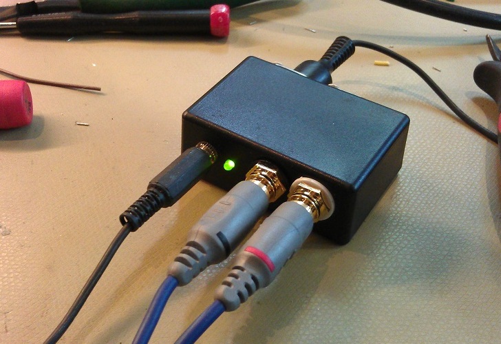

Op verzoek omdat de aanwezige aktieve beolab 4000 speakers bij laag volume steeds irritant in- en uitschakelen.
De aktieve speakers worden(/werden) aangesloten via een cinch-aansluiting op een Pioneer versterker naar de aanwezige line-aansluiting op de 4000's. Omdat deze versterker beschikt over zowel een volumegeregelde audio-uitgang en een triggersignaal voor het in- en uitschakelen, werden middels een paar onderdelen een klein doosje in elkaar geknutseld.
Het resultaat is een cinch naar powerlink met een controle-led voor het triggersignaal. Er is gekozen voor een behuizing in plaats van een vaste kabel om eventueel later nog te kunnen experimenteren. Bijvoorbeeld een inschakelvertraging. Verder is het wat robuuster en geeft wat meer keuzevrijheid voor wat betreft de gebruikte kabeltjes.

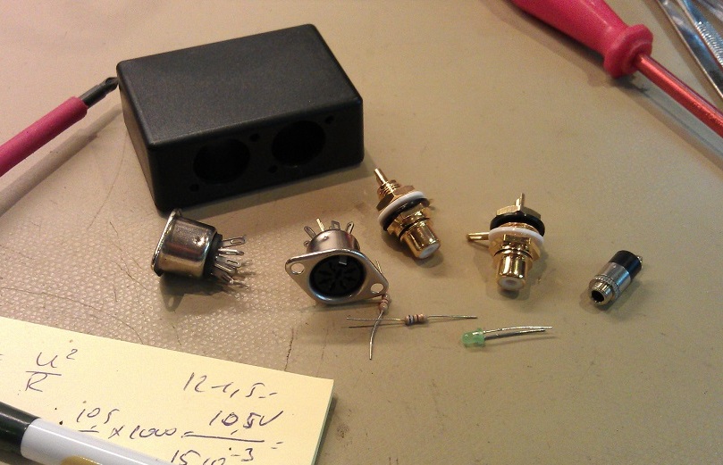

De onderdeeltjes:

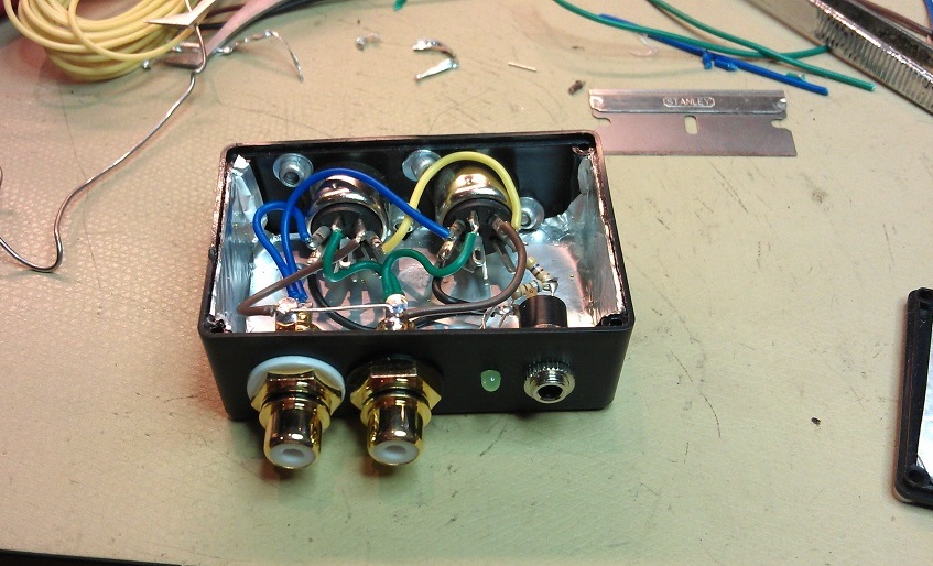

Verder wat gefröbel.
En het resultaat.
Altijd handig zo'n kastje. Denk dat ik er ook voor mijzelf in elkaar knutsel.

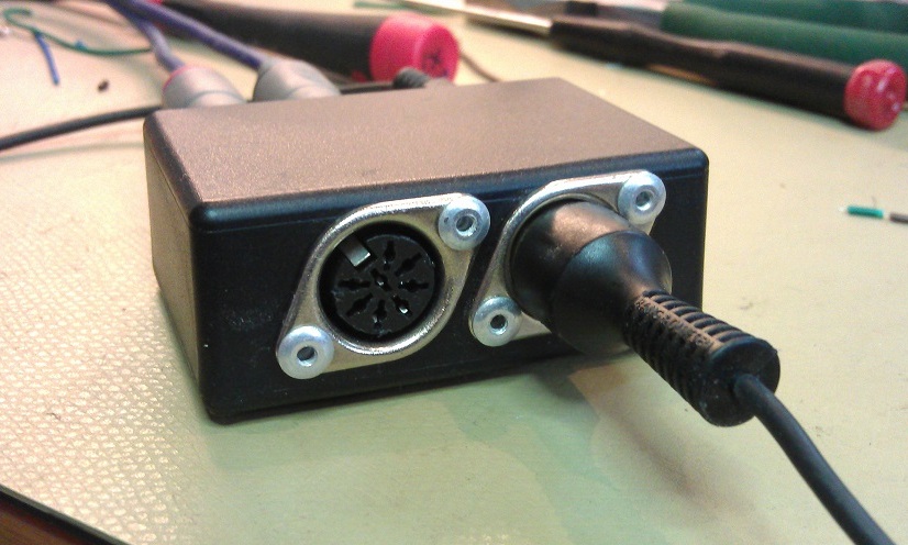

En de powerlinkaansluitingen.
Wow! Goed werk Beobuddy. Dit moet ik ook zelf kunnen maken.
