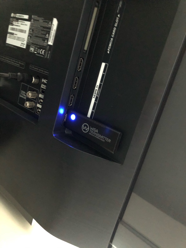

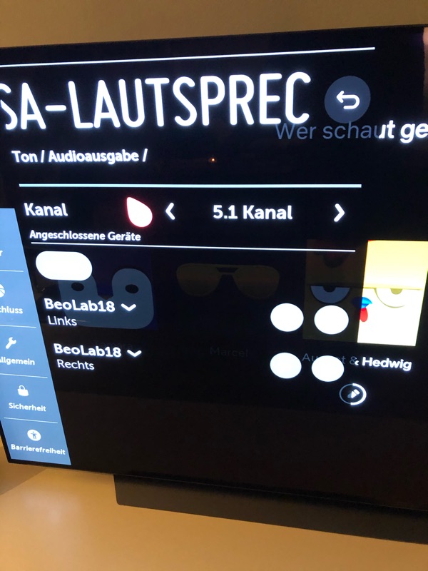

Ich konnte kürzlich ein LG E9 mit einem LG USB WISA Dongle testen. http://www.summitwireless.com/uploads/6/5/9/2/65922691/tx_dongle_pt자료_v2.pdf
Sobald der Dongle eingesteckt ist wird das WISA Menü in den Audioeinstellungen anwählbar.
Es kann dann unter WISA "Stereo 2.0" oder "5.1" angewählt werden. Es müssen dann alle Lautsprecher im Setup per WISA verbunden sein. Eine Mischung mit verkabelten Lautsprechern (z.B Center über HDMI ARC) ist nicht möglich.
Das verbinden von zwei BeoLab18 hat problemlos geklappt. Mangels weiterer WISA Lautsprecher konnte ich das 5.1 Setup nicht testen.
Gruss BeoChecker

Im WISA 5.1 Mode können folgende Rollen zugewiesen werden:
Links
Rechrs
Mitte
Linker Surround Sound
Rechter Surround Sound
Bass Boost
Im 2.0 Mode:
Links
Rechts

Heisst das dann, daß man entweder/oder macht?
Oder gibt es eine Möglichkeit unterwegs zwichen den beiden Moden zu wechseln.........ohne erst ins Setup gehen zu müssen?
Oder anders gefragt: wie alltagstauglich ist es - wenn man z.B von Musik zum Filme-schauen wechseln will?
BeoChecker
Switzerland
Posts 148
Mann muss ins Audiomenü um den Modus umzuschalten, also etwas umständlich für den täglichen gebrauch.

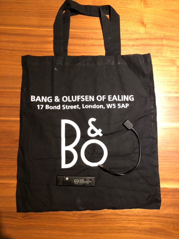

Hannes2811
Posts 27
Hannes2811 replied on Sun, Sep 29 2019 10:08 PM

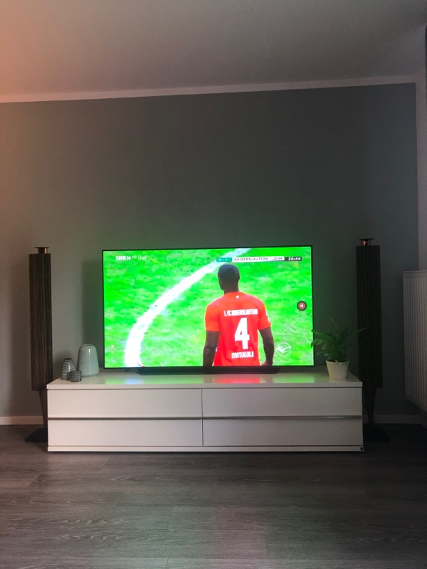

Sooo, ich habe mir jetzt einen in England bestellt. Mal schauen ob der noch vorm Wochenende ankommt. Werde mir selber ein Bild machen, bin gespannt ob es sich lohnt. Werde evtl ein Video von der Inbetriebnahme machen.
Euch allen einen guten Start in die kurze Woche

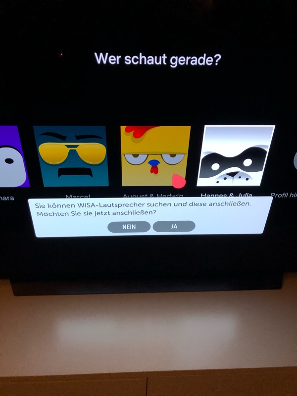

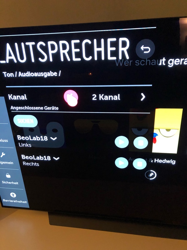

Hannes2811
Posts 27

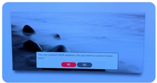

Nabend zusammen!
Einrichten klappt ziemlich einfach...Stick rein, Tv erkennt es sofort und fragt nach ob er Lautsprecher suchen soll. Beolab auf WiSA setting umgestellt und in Sekunden schnelle erkannt. 5.1 oder 2.0 auswählen, Lautsprecher ihrer Position zuordnen und fertig. Steuern über Airplay klappt perfekt und bei Filmen ist das elendige „pop Geräusch“ bei Stimmen endlich verschwunden. Weitere Einstellung??? FehlanazeigeSurprise! Irgendwie nicht wirklich durchdacht das man am Equalizer rein gar nichts verstellen kann, schade! Zumindest Höhen und Tiefen wären nett gewesen. Ob dies bei 5.1 möglich ist werde ich testen. Ich werde jetzt mal schauen ob das ganze auf dauert gut läuft und ob sich ein so hoher Preis wirklich lohnt (190€ inkl. Versand aus Eng.) mein Core muss wahrscheinlich in den Ruhestand aber dem weine ich keiner Träne nach! Beim Core hat wirklich nichts zuverlässig funktioniert und das ist ein no go! Großer Vorteil bei dem ganzen ist die Steuerung über eine Fernbedienung und das die Lautsprecher mit dem TV an und aus gehen.
Wenn ich was testen soll mache ich das gerneBig Smile

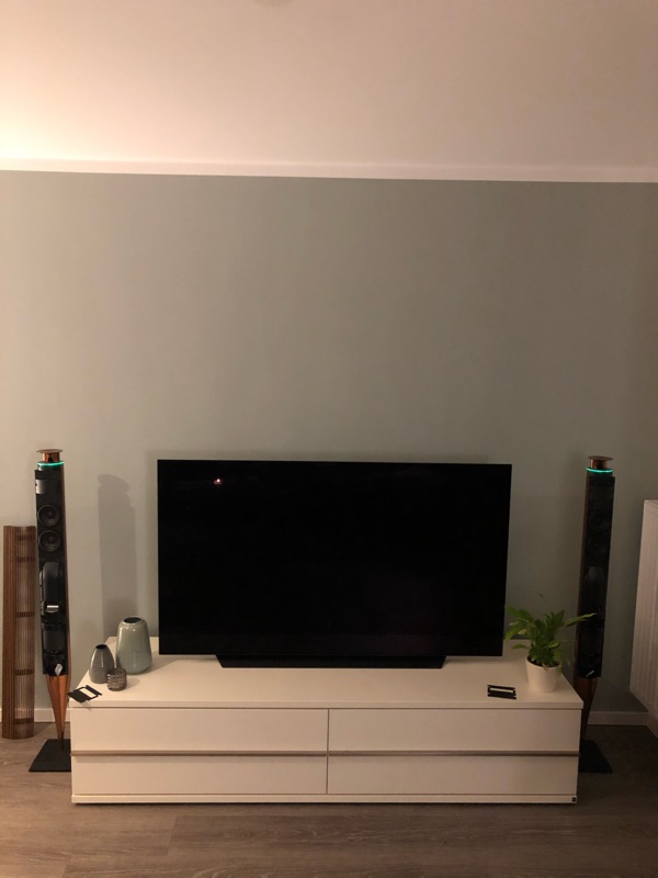

Hannes2811
Posts 27
Hallo zusammen,
anbei schonmal ein paar Eindrücke.
-Der Stick ist nicht sichtbar und sitzt versteckt hinterm TV
-aktuell habe ich meine Beolab 18 als Stereo angeschlossen. Im 2.0 Modus wird alles in Stereo abgespielt im 5.1 Modus wird alles was in Surround aufgenommen wurde auch in 5.1 wiedergegeben. Dies bedeutet 5.1 Modus aktiv aber nur Stereo Lautsprecher angeschlossen/gekoppelt, bekommt man nur das Tonsignal ohne Stimmen, Bass und rear.... macht also kein Sinn. Hat man allerdings ein 5.1 Setup und spielt Musik zb über Airplay so wird es primär als Stereo wieder gegeben. Wie sich in dieser Situation die anderen Lautsprecher verhalten muss ich noch testen.
-Höreindruck ist sehr postiv! Die fehlenden EQ Einstellungen nerven etwas aber lassen sich in meinem Fall über Apple Music kompensieren. Ich habe nicht den Eindruck das in Sachen Dynamik oder ähnliches etwas fehlt. Auch Filme machen in Stereo mehr Spaß als nur über die TV Lautsprecher. Die Bühne der 18er kompensiert hierbei ausreichend den fehlenden Center.
-Wer den WiSa Audioausgang nutzt kann dies nur mit WiSa Lautsprechern tun. Eine Kombination mit Kabelgebunden Lautsprechern ist nicht möglich (außer man stattet diese mit dem Beolab reciver aus)
-Der TV Lautsprecher kann nicht als Center genutzt werden. Allgemein ist der TV Sound überdurchschnittlich gut aber kein vergleich zu separaten Lautsprecher. Dolby Vision und co funktionieren sehr gut und erhöhen die Erwartungen auf die Beosound StageStick out tongue.
-WiSa Verbindung ist stabil und die Synchronisation bei Filmen ist passend. Leider musste ich meinen TV einmal auf Werkseinstellung zurücksetzen. (Habe etwas rumgespielt und plötzlich war die Verbindung verschwunden .
-Beim Ausschalten des TV gehen die Lautsprecher direkt mit aus und beim einschalten dauert es einen kleinen Moment bis die Verbindung da ist (stört nicht). Der TV fragt direkt ob die Lautsprecher genutzt werden sollen. Bedeutet, dass der TV immer mit den TV Lautsprechern startet. Keine Ahnung warum aber das ist kein Problem oder lästig.

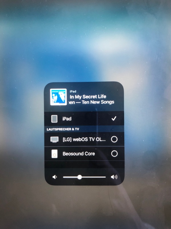

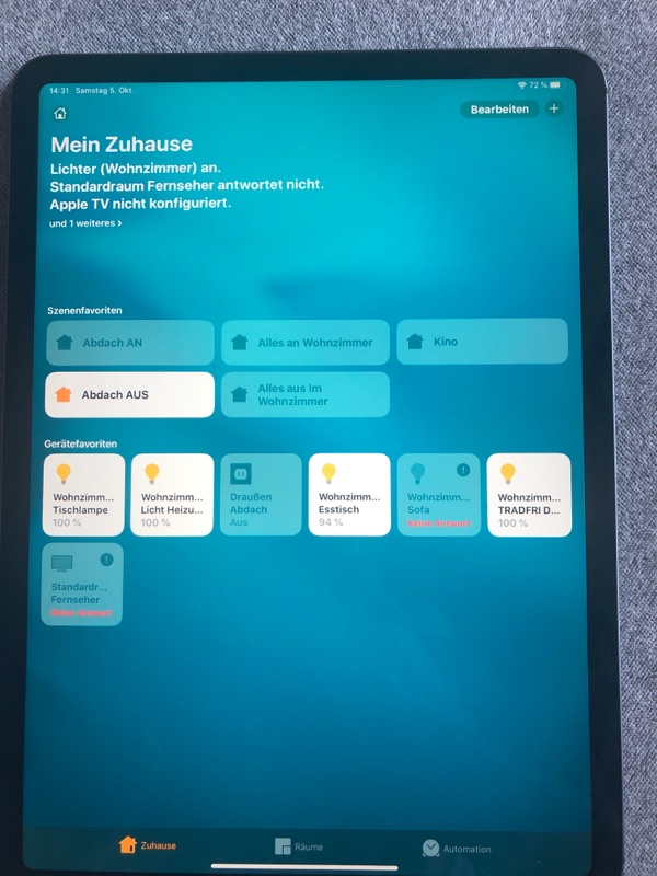

-Nutz man Airplay so kann der TV ins Apple HomeKit eingebunden werden und geht bei Musik direkt mit an. Der Bildschirm lässt sich ausschalten aber geht relativ schnell in einen Bildschirmschoner über.
- Lautstärke lässt sich sehr fein steuern
Vorerst schönes Wochenende
