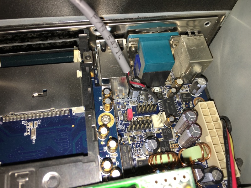

Even een correctie of aanvulling op mijn suggestie.
Op het ATX voeding connector op het moederbord vind je een klein DC-DC converter bordje.
Hierop zitten de 6 elcootjes strak naast elkaar en 2 andere.
Die moet je vervangen.
Let op dat je hier de 105 graden versies gebruikt. Die gaan langer mee.
Controleer ook je 12 volts aansluiting van de externe kabel naar de chassis aansluiting in de kast van de Beomedia.
Die willen ook wel eens lam of zwart worden.

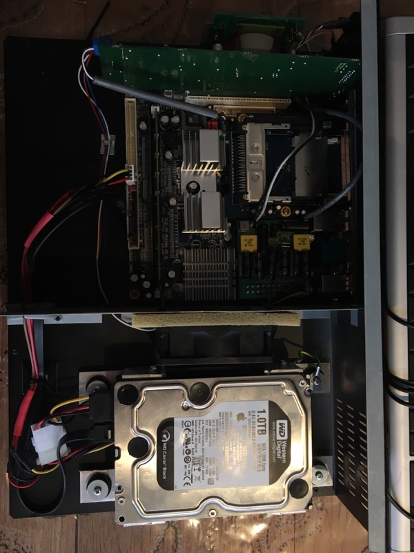

Ik zag bij het openmaken van mijn Beomedia ook dat er minder dan 512 geheugen in zit, kan dat kloppen? Er zit een 160 GB harde schijf in.
Beosound 5 Encore + Beosystem 5500 + S45.2; BV7-40 MKV + BL7.1 + BL14.4+ AppleTV4; various link rooms with MCL2 A or MCL2 A/V + RL60.2 / CX100 / CX50 & Cona / IWS2000; BG4000; Beosystem 1200 + BV1600.
Dat ML board is overigens de externe audio DAC van B&O. Met de betere Philips TDA erop.
Die draadjes zijn dacht ik de digitale audio. Moet ik ff opzoeken.
