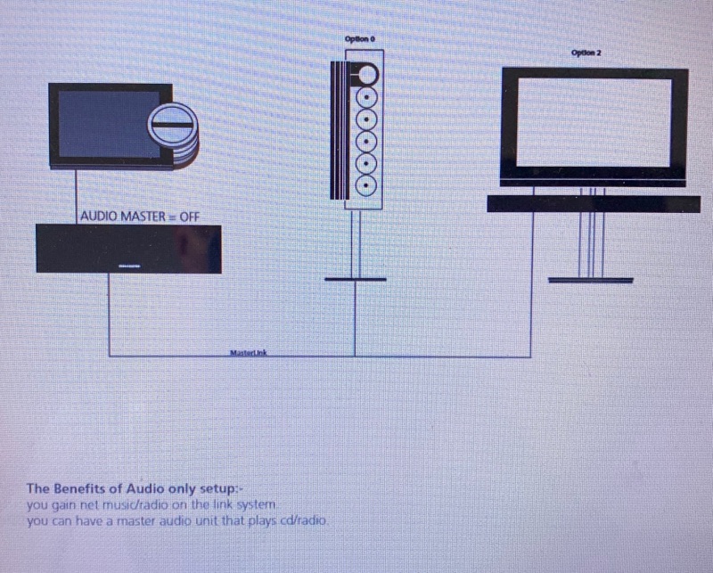

krissi007 replied on Tue, Apr 14 2020 3:41 PM
So sollte es angeschlossen bzw. configuriert werden.
Die BS9000 muss mindestens die SW 2.21 oder höher besitzen. Zu erkennen ist das auch wenn sie NetMusik bzw. Netradio am Display anzeigt.
