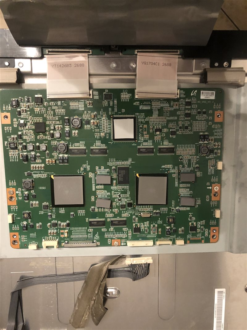

Har læst en del på Beovision 10 og de forskellige fejl der opstår omkring panelet. En stor misforståelse er at mange tror Tcon bordet er indbygget i panelet, det er ikke korrekt, Tcon er en løs enhed monteret med 7 skruer, 2 flexkabler og 2 stik. Hvis det er problemet med selv boardet, kan det for en øvet i SMD - formentligt godt repareres.
Jeg har de sidste par uger fået fat på et par BV10(1 9555 og 1 9566), begge med de klassiske vertikale striber på LCD panelet som i øvrigt er af typen LTA460HQ14 fra Samsung.
De har begge være meget billige og jeg er ikke så nervøs for at ødelægge noget i dem, der er derfor luft til at udbrede info om opbygning - og mulige reservedele :)

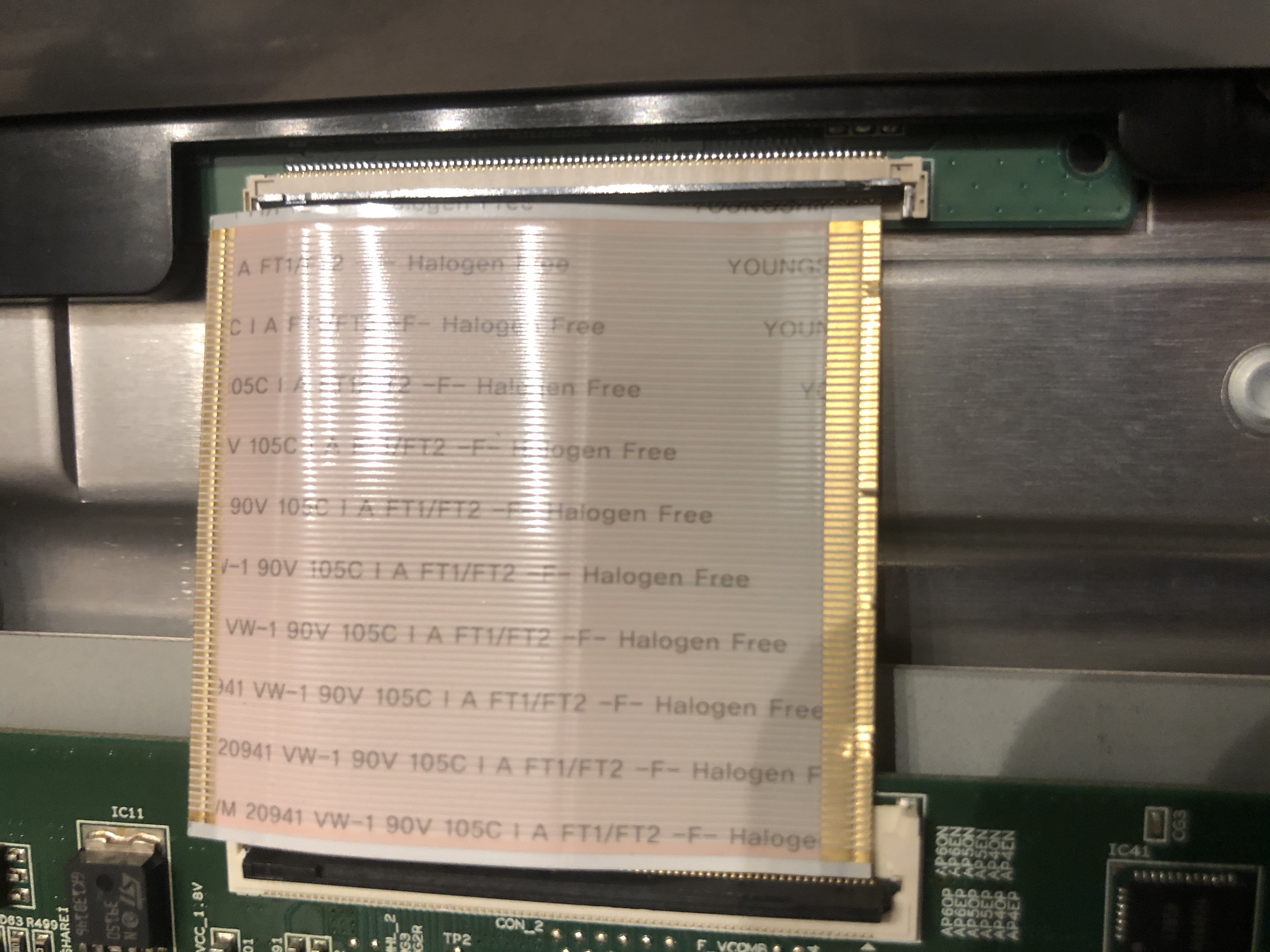

Problemerne med dem jeg har købt og sikkert mange andre tror jeg er flexkablerne, der sidder 2 stk brede hvide 5 cm lange fra t-con boardet op til panelfordelingsprintet, se herunder.
på det ene TV(9555) er en del af banerne løsnet, se højre side af billedet herunder. Jeg ved ikke om det er sket da jeg tog flex kablerne ud, men de må på en eller anden måde være blevet revet løs. Spørgsmålet er, hvorfor løsner disse baner sig - og er det et udbredt problem?
Ved nogen om der er mulighed for at fremskaffe nye flex kabler, eller er disse specifikke til panel og t-con, som jo desværre er gået ud af produktion hos Samsung?

Sounds nice, i fount the ribbon cables by googling "20941 vw-1" but i'm not feeling safe ordering by alibaba etc sites...
Know any european dealers ?
