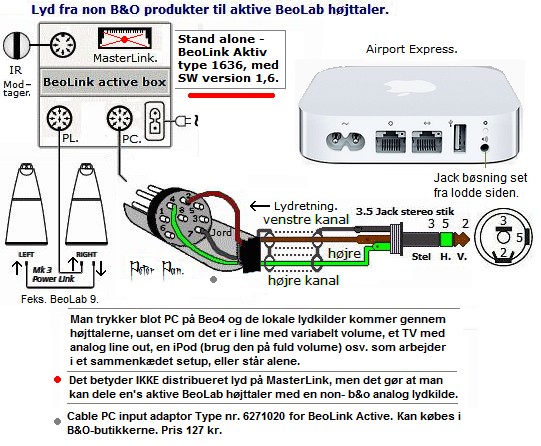

Beolink aktiv type 1636 SKAL være opdateret til mindst SW version 1.6Bemærk også DIN stikket har også en speciel pin tilslutning.Aktive BeoLab højttalerne - Valg er frit. Benyt evt. en PL 8 polet DIN T adapter.
Peter Pan: Hej Martin Beolink aktiv type 1636 SKAL være opdateret til mindst SW version 1.6Bemærk også DIN stikket har også en speciel pin tilslutning.Aktive BeoLab højttalerne - Valg er frit. Benyt evt. en PL 8 polet DIN T adapter.
Og den har altså ikke nogen 'PC-indgang'.
Spørgsmålet var, om den kan forstå kommandoen 'PC' og fra hvilken SW-version.
Og det drejer sig slet ikke om en Active Link som 'stand-alone' - Martins Passive Link er på ML-netværket!
Mit råd: køb en brugt BeoLink Active (den kan) og brug Passive-boksen som ren forstærker tilsluttet denne.
Øjet skal så tilsluttet til den Aktive Link!

Lige et tillægsspørgsmål:
Skal Beolink Active have en bestemt SW version ? Når jeg søger her i forummet, så synes jeg nogen steder at der står at det skal være 1.5, men jeg kan ikke lige gennemskue om det også er gældende for den funktion jeg søger.
Jeg synes i øvrigt ikke at jeg har set brugte Beolink active med en software over 1.1
Du skal være opmærksom på, at du kun kan få lyd i linkrummene, såfremt din audiomaster understøtter N.Music (Phono på BL 1000) og N.Music (Shift A.tape). Det gør BC 9500 ikke. og Nej der kommer ikke støj. Jeg går ud fra, at du har en ML/ datalink konverter boks på.
Bruger du PC kommandoen er fjernsynet der styrer, BM1.
Og BL passive understøtter alle Beolink kommandoer inkl. PC, N.Music og N. Radio.
Det er audiomasteren, der styrer BM 1 via N.Radio og N.Music
Ovenstående tegninger kan du ikke bruge. Her skal signalet fra line ud på BM 1 ind i PC indgangen på
på en BL active, og du får kun lyden ud i det pågældende rum.
mvh/ fritz
Og BL passive understøtter alle Beolink kommandoer inkl. PC.
Ovenstående tegninger kan du ikke bruge. Her skal signalet fra line ud på BM 1 ind i PV indgangen på
