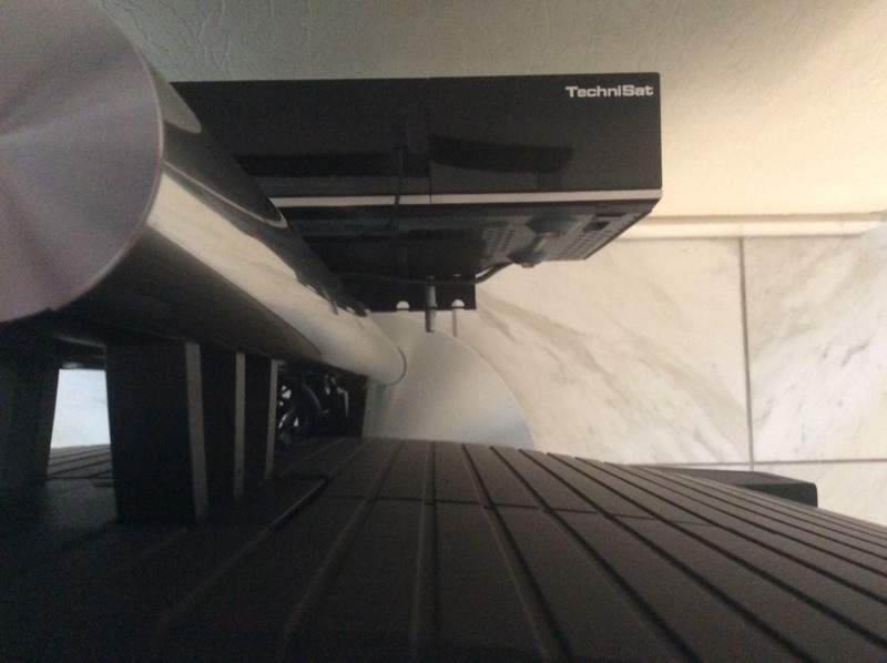

Ich habe bei meinen Eltern einen Technisat ISIO C an einen Beovision 7-40 Mk II  angeschlossen, da auf ihrem Kabel immer weniger analoge Sender vorhanden sind. Das ganze funktioniert ganz leidlich (abgesehen davon, dass der Ton nur über Scart zu übertragen ist, weder Koax noch RCA, noch DVI-I  nehmen Tonsignale entgegen Erm..). Zwei Fragen stellen sich mir aber vordringlich, für deren Beantwortung ich sehr dankbar wäre:
1. Gibt es irgendwo eine Liste, welche Befehle/Tasten auf der BEO4 welchem Befehl/Tasten auf der Technisat FB entsprechen?
2. Wo hab ihr den B&O IR-Sender auf dem ISIO C platziert? Das scheint mir eine recht delikate Angelegenheit, 5 mm daneben, und es funktionier nicht mehr ... habe mal den Sender provisorisch mit Klebeband etwas freischwebend angebracht, dort funktioniert er, wenn er sich aber nur ein bisschen verschiebt geht nichts mehr https://onedrive.live.com/redir?resid=94C059C4BDB200D9!46004&authkey=!AP5M52Tq-N3RpSk&v=3&ithint=photo,jpg:800:0
Ich danke im Voraus vielmals.

Grundsätzlich solltest Du den ISIO nicht analog per Scart, sondern zur optimalen Bild- und Tonqualität digital anschließen. Da der BV 7-40 Mk2 noch keinen HDMI-Eingang hat, muss zur Bildübertragung der DVI-I-Eingang verwendet werden; hierzu benötigst Du ein HDMI - DVI-I -Kabel. Der Ton wird mit einem Cinch-Kabel am koaxialen Digital-Ausgang des ISIOs und an einem SPDIF-Eingang des BV7 angeschlossen. Zur Ausgabe des Dolby-Digitaltons musst Du die entsprechende Einstellung im Ton-Setup-Menue des ISIOs vornehmen. Auch muss im Anschlussmenue des BV7 die Verwendung dieses Toneingangs konfiguriert werden.
Bezüglich der Fernbedienungsbefehle kann ich Dir eine entsprechende Liste zumailen. Schick mir hierzu bitte eine PN.
Die Position des Infrarotkabels an meinem ISIO hier ein Foto:
Das Foto ist mit meinem IPad aufgenommen, daher ist die Position mangels Blitz vielleicht nicht optimal zu erkennen; der kleine Sender ist vertikal mittig befestigt.
Viele Grüße

civic2 replied on Mon, May 25 2015 2:58 PM
Hallo Räuber
Vielen Dank für Deine Bemühungen, ich sehe, so schlecht hab ich die Position des Infrarotkabels gar nicht getroffen :-).
