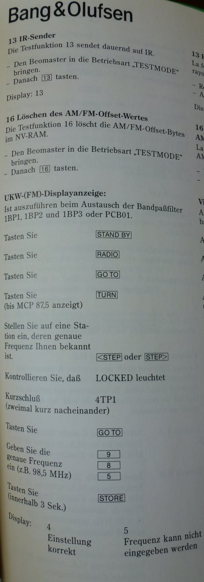

Hallo zusammen,
nach einem Tausch der Lithium Batterie läßt sich der FM Tuner meines Beomaster 7000 nicht mehr korrekt einstellen. Die Senderfrequenzen sind "verschoben". Wird z.B. 99.2 MHz eingegeben, dann wird nicht er entsprechende Sender empfangen (hier: WDR 2). Der Sendersuchlauf und der Empfang funktionieren jedoch einwandfrei. Ich vermute 'mal, dass dies durch den kurzzeitigen Spannungsabfall, der durch Austausch der Batterie gekommen ist, liegt. Ein "Test Mode 7" (total Reset) brachte leider keinen Erfolg. Kann man über diesen sogenannten "Test Mode" die Frequenz wieder "einstellen"? Wenn ja, über welchen?

Hallo Mister Stereo ;-)
Ist im Service Manual vom 6500 Seite 7-7 beschrieben.
Diese Seite(n) sind allerdings wohl nicht im beoworld-Archiv. Ich hab sie mal auf die schnelle abfotografiert:.
Sorry für das schlechte Bild, mußte ich freihand abknipsen...
Hoffentlich hilfts.
Ich hab das nur so ähnlich bei BM4500'ern machen müssen. Da mußte man das ganze manchmal ein paar mal wiederholen bis er's kapiert hatte.
Grüße & viel erVolg Stick out tongue,
   hx

Hallo hx!
SUPER!! Vielen Dank!
Ich werde es heute ausprobieren und dann hier berichten!
Im Servicemanual ist dieser Teil tatsächlich leider nicht vorhanden.
Nochmals: Danke!!

Das Löschen des Off-Set führte zum gewünschten Erfolg!!
Herzlichen Dank nochmals!!
Könntest du die Seite(n) scannen und sie im "Manual" Bereich zur Verfügung stellen?
(oder mir zuschicken, dann würde ich das, mit deiner Erlaubnis, für dich tun)
