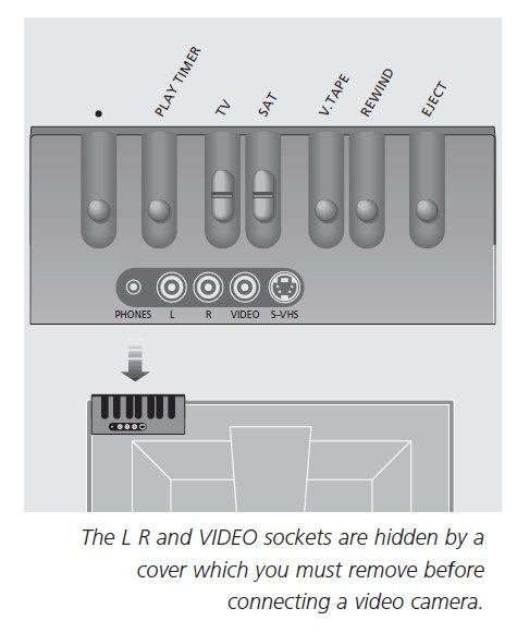

Mein Avant besitzt nur diesen S-VHS Anschluß und daneben eine Phones Klinkenbuchse aber leider keine Cinch Buchsen. Also ich hätte zwar Bild, aber woher bekomme ich den Ton ???? Die Klinkenbuchse wird warscheinlich nur ein Ausgang aber kein Eingang sein, denke ich ??
Die Type Nr. 843x hat dann vermutlich ein anderes Top Panel:
Jetzt, merci. Die Cinch Buchsen befinden sich sehr gut getarnt unter einer Kunstoffabdeckung. Danke für das Bild.
