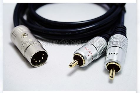

Dag, ik heb een Beosound 9000. Ik wil deze aansluiten op een Sony versterker. Deze versterker beschikt over een Line IN. Deze Line In heeft 2 aansluitklemmen (L + R). Mijn vraag : Moet ik de Luidsprekeruitgangen van mijn Beosound met de Line In van de versterker verbinden ? Indien zo, bestaat daar dan een speciale kabel voor want je hebt 2 x een 8 pin stekker naar een volledige andere ingang. Indien zo een kabel bestaat, hoe wordt die dan in vaktermen genoemd. Nog 1 vraag, de Beosound staat in een aparte ruimte, de kabel naar de versterker zou 15 meter moeten zijn, zit daar een signaalverlies op, of zou dit nog moeten werken ? Heel vriendelijk bedankt, Henk
Hi Henk,
sorry for replying in english I can't speak dutch. Connecting your Beosound 9000 to your Sony amplifier is easy with the right DIN to rca cable:https://soundsheavenly.com/bang-olufsen/110-329-5-pin-din-to-twin-rca-powerlink-compatible-to-non-bo-hifi-amplifier-receiver-etc-din-to-twin-phono.html#/2-length-1m
Steve can make custom length cables, too, so the 15m shouldn't be a problem.

Many thanks, so , the only thing I have to do is the cable from the Beosound 9000 speakers L + R connecting with the Line In from the Sony Receiver ?? Yes, than it is easy,
THANKS, Henk
On my Beosound, I have 2 loudspeakers and 1 extra equipment connection . Do I have to use the Extra Equipment option ? If so, than I connect the Extra Equipment connection with the Line In from my Sony, is this correct ? Thanks, Henk
bonsai: On my Beosound, I have 2 loudspeakers and 1 extra equipment connection . Do I have to use the Extra Equipment option ? If so, than I connect the Extra Equipment connection with the Line In from my Sony, is this correct ? Thanks, Henk
YES from AUX (DIN) on the BS9000 to RCA Sony
Vriendelijk bedankt, ik heb de kabels besteld, ik zal een update plaatsen als ik ze geïnstalleerd heb, nogmaals bedankt ! Henk
Ik heb de kabels gekregen van onlinekabelshop.nl, ik heb deze aangesloten op de Line In van de Sony versterker, zonder resultaat ! ! Moet ik een instelling veranderen op de Beosound ?? Bedankt, Henk
Ja, u moet uw BS9000 op optie 1 zetten
Bedoelt u met de afstandsbediening ? Dat heb ik gedaan, punt ingedrukt houden op de afstandsbediening en dan naar List gaan, of bedoelt u iets anders ??
bonsai:Ik heb de kabels gekregen van onlinekabelshop.nl, ik heb deze aangesloten op de Line In van de Sony versterker, zonder resultaat ! ! Moet ik een instelling veranderen op de Beosound ?? Bedankt, Henk
je hebt 3 DIN aansluitingen op de Beosound 9000, 2 voor de luidsprekers, 1 voor extra apparatuur. Dit is de meest rechtse, deze heb ik genomen .
bonsai:je hebt 3 DIN aansluitingen op de Beosound 9000, 2 voor de luidsprekers, 1 voor extra apparatuur. Dit is de meest rechtse, deze heb ik genomen .
Oei, dat was dus fout ! Nu, ik heb de DIN stekker nu in een Luidsprekeraansluiting gestoken, nog steeds niets …. Ik heb alle 2 de luidsprekeruitgangen geprobeerd. Niets. Kan je mij zeggen welke pinnen van de Din stekker naar de tulpen moeten gaan, dan kan ik dit controleren als daar geen fout in zit.
In ieder geval van harte bedankt
bonsai:Oei, dat was dus fout ! Nu, ik heb de DIN stekker nu in een Luidsprekeraansluiting gestoken, nog steeds niets …. Ik heb alle 2 de luidsprekeruitgangen geprobeerd. Niets. Kan je mij zeggen welke pinnen van de Din stekker naar de tulpen moeten gaan, dan kan ik dit controleren als daar geen fout in zit. In ieder geval van harte bedankt
Je moet de kabel in de link hebben.
Ik denk dat je net de kabel hebt, om een NIET B&o cd/a.tape/of iets dergelijks aan te sluiten op een B&o systeem, om daarop af te spelen. Dus ook net andersom!
Hallo, ik heb de aangegeven kabel ontvangen . Werkt perfect !!!!!! Heel vriendelijk bedankt !
bonsai:Hallo, ik heb de aangegeven kabel ontvangen . Werkt perfect !!!!!! Heel vriendelijk bedankt !
Met een kabel van Steve gaat het wel maar een (natuurlijk veel goedkopere) generieke verloopkabel niet want de 9000 heeft een circuitje op de PL aansluiting zitten wat detecteert of er een speaker aan zit.
De Steve-kabel heeft daar iets voor ingebouwd (weerstandjes, verwacht ik) wat de 9000 laat reageren alsof er B&O actieve boxen aan hangen.
Dat heb ik tot schade en schande ondervonden ….. Een beetje te gierig geweest....
Wel eventjes vermelden : bij de kabel van Steve kan je ook een soort connector kopen, deze moet je aansluiten op de andere PL - poort. Als je dat doet heb je ook een perfect werkende afstandsbediening. Als je de tweede PL poort niet aansluit, werkt de afstandsbediening niet, maar wel de Beosound.
De A.Aux heeft zowel Audio uit- als Audio ingangen. Deze heeft de voorkeur omdat deze een constant Line niveau van audio doorgeeft.
De dummy plug heb je nodig om de infrarood te laten werken. De BS9000 denkt dan idd dan dat er een luidspreker(s) is aangesloten. Zonder de dummy plug en het zelf in optie 1 zetten is maar een tijdelijke oplossing, want de BS9000 zal toch steeds opnieuw detecteren dat er geen luidspreker is aangesloten.
Behalve dat er in optie 0 geen audio op de powerlink uitgestuurd wordt, zal de toonregeling op het toetsenbord ook niet werken.
