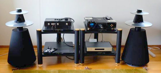

Well så sprang jeg ud i det. Har købt et par nye Beolab 5 FE (Final Edition).
Se NLS's billeder - Her.
