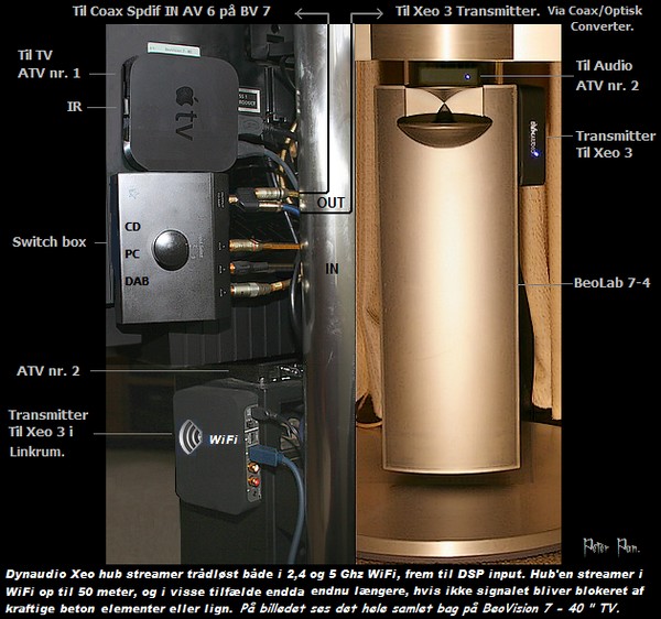

Peter Pan replied on Thu, Jun 29 2017 8:31 AM
@ Millemissen
Min hobby er stadig at følge med i hvad Bang & Olufsen finder på, og evt. forsøge at blande
nye og gamle B&O produkter, derfor er de små tegninger også nogle gange en prøvebalong. Wink
Dette glæder dog ikke denne tegning ..... over mit nuværende setup.

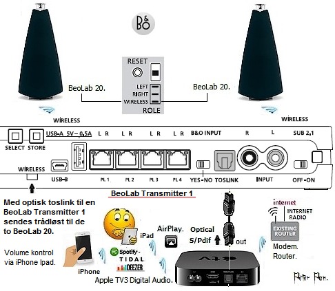

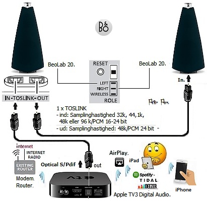

Beolab 20 forbundet via Toslink.
Lonfred
Hej, jeg spekulerer på, om nogen her har tilsluttet et par Beolab 20 via Toslink ?
I så fald hvad er oplevelsen ? Kan lydstyrken justeres fra IOS-enheden?
Hvad med lydkvalitet? Vil Toslink-forbindelsen sætte højttalerne i standby, når
de ikke bruges, og tænde når de skal bruges ?
elefant
Jeg bruger Google Cast-enhed i stedet for en AE - og ja, højttalerne tænder og
slukker i takt med at kilden begynder at afspille eller stoppe afspilningen.
Volumen er justerbar fra iPhone, men du må holder lydstyrken ret "lavt".
Kvaliteten er god.
Lonfred
Har lige modtaget to Beolab 20 i dag og har tilsluttet dem via WISA til en Beolab
Transmitter 1, der er forbundet til en Google Cast via Toslink. Fungerer rigtig godt
både med Spotify og Deezer, og med Deezer får jeg også tone kontrol. Yes - thumbs up
HER.
lonfred
Posts 200
lonfred replied on Thu, Jun 29 2017 8:53 PM
Jag har min chromecast ansluten med Toslink till en Beolab transmitter 1 och sedan trådlöst mellan Beolab 20. slipper således Toslink kablarna till och mellan högtalarna dock vet jag inte om transmitter 1 sänker ljudkvalitén. Men det låter och fungerar bra i nuläget.
Peter Pan
Posts 2,088
Peter Pan replied on Fri, Jun 30 2017 7:44 AM
Tak Lonfred  Yes - thumbs up

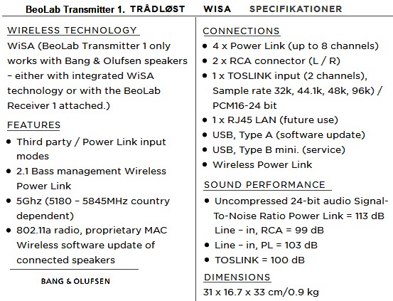

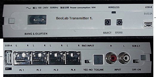

Peter Pan replied on Fri, Jun 30 2017 7:57 AM
Fra Maj 2014.
Vigtige nye opdatering til BeoLab Transmitter 1, der gør det muligt at tilslutte en Samsung,
LG eller Sony TV til BeoLab Transmitter 1 mens du stadig bruger tv'ets egen fjernbetjening
til at styre lydstyrken. Fjernsynet kan tilsluttes Transmitter 1 via TOSLINK eller line-out.
Du kan købe en ekstern IR-modtager (modelnavn AN-3000), der skal forbindes til
Transmitter 1. Købes hos en lokal B & O forhandler.  Tryk her.
Trådløs sender
B&O Beolab Transmitter 1 er en diskret lille boks, du kan koble til tv, Blu-ray-afspiller eller
andre lydkilder. Transmitter 1 har en indbygget WiSA-kompatibel sender, som kan kommunikere
med op til 7 trådløse B&O-højttalere. Indgangene består af analog stereo (RCA), digital stereo
(optisk) og analog multikanal via RJ45-stik (kræver specielle adapterkabler fra B&O).
Transmitter 1 kræver som udgangspunkt, at lydkilden, som du tilslutter, har egen volumenkontrol.
Men som tilbehør findes også den trådløse USB-dongle RCV-3000 med IR-modtager, som kan
modtage fjernkontrolsignaler fra bl. a. Samsung, LG og Sony tv. Dermed bliver det lettere at bruge
Transmitter 1 + højttalere som et selvstændigt lydsystem. - Fra lydogbillede.dk

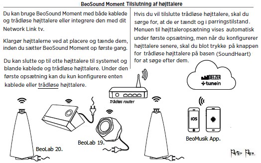

Lonfred skrev: Opdatering -
Jeg har nu tilsluttede Beolab 20 via Wisa til Beosound Moment.
Forbedringen af lydkvaliteten er imponerende sammenlignet med ChromeCast-toslink-Beolab
 transmitter-Beolab 20-løsningen. Holder nu fast ved Moment-løsningen. Med Moment får jeg
også tonekontrol og kontrol af venstre og højre højttalere, samt meget mere stabilitet end med
ChromeCast-løsningen.
Pris oversigt.
BeoSound Moment - 16.995 Kr. BeoLab 20 (pr. stk) 35.995 Kr. BeoLab 19 (pr. stk) 20.595 Kr.
