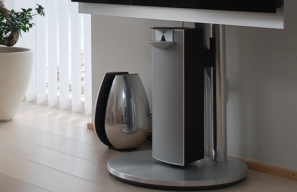

Det skal lige tjekkes om SUB udgangen også er inaktiv i speaker 5 mode (her må den gerne være aktiv). Der er en scene i filmen Super 8 (Spielberg) hvor et tog kører galt, her er der skrald på, da får man lige den ekstra bund i BL2 som BL9 mangler :-)
Interessant nok, så er SUB som default inaktiv i Speaker 1 mode (jeg har BL7-2 som center), men ikke i de andre modes.
beolion
Top 200 Contributor
Posts 485
beolion replied on Wed, Feb 13 2013 4:27 PM
Så er det testet. Sub er inaktiv i speaker mode 2, 3 og 5, men aktiv i speaker 4. Og slukket i speaker 1.
Interessant nok.
Tak for forslaget ellers, BL9 er sat ind i BV7 igen
Peter Pan
Posts 2,088
Peter Pan replied on Tue, Feb 19 2013 5:26 PM
Tak for din tilbagemelding beolion Yes - thumbs up
Altid godt at vide. Det forklare også hvorfor nogen med et setup bestående af
fronthøjttaler og BeoLab 2 syntes at lyden er bedst i SPEAKER 4, med Beo4.
De har jo nok sat højttaler opsætningen af front højttaler til BeoLab 5, og så vil
de kun få BeoLab 2 til at spille med, i SPEAKER 4 mode, når de andre valg -
muligheder lukker for PowerLink porten SUB OUT, på et BeoVision 7 TV. Whistle

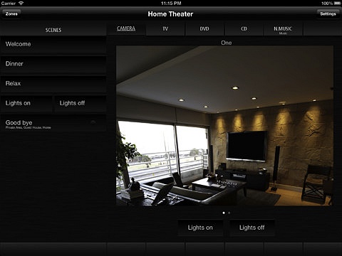

I et MLGW-setup vil denne app give mange muligheder.
https://itunes.apple.com/dk/app/beolink/id359002041?l=da&mt=8
Millemissen
Flensborg, Denmark
Posts 14,680
Nu er det for de fleste måske ikke så interessant, om man kan tænde lyset på toilettet eller i carporten - eller starte kaffemaskinen via sin iPad og BeoLink-app'en.
Langt mere interessant er det, at man kan styre sin musik - sådan som det ses på ét af de billeder, som Peter har udeladt.
Og endnu mere ineressant bliver det, om det er noget, vi via BeoRemote-app'en vil kunne gøre, når først NL rigtigt i gang!
Det er jo ikke alle, der ønsker at investere i en MLGW - og NL er jo født til den slags.
Hilsen Millemissn

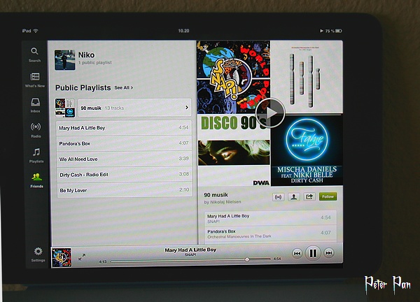

Nu er Spotify på plads i min iPad Mini.
Ved at mixet med vennernes Facebook Playlister, har jeg masser af musik til rådighed.
    Lyd og coverbillede sendes via AirPlay til mit B&O setup.

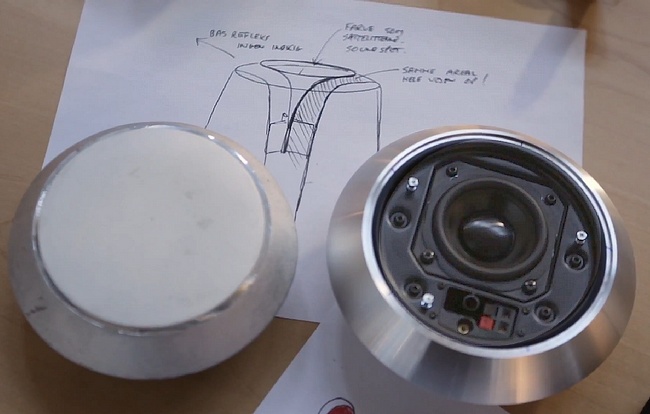

Mens vi venter på BeoLab 14-lanceringen -
Et sæt BeoLab 14.1.4 tilsluttes til et BeoVision TV (med indbygget surroundmodul) ved hjælp af 3 x
RJ45-PL kabler til BL 14-subben - ganske som om det var nogle andre BL i en 5.1-konfiguration.
BL14-sub'en er kegleformet, og målene er 29 x 51cm.
I tv'ets lydmenu indsættes som vanligt de værdier, som er passer til systemet, afstand osv. På et BV
11 og på et opdateret V1, er der et menupunkt for BV14-sub'en.
Almindelige højtalerkabler trækkes fra forstærkeren, der ligger i sub'en. Princippet kendes fra det
BL15/16-sæt, der kom for et stykke tid siden. Her drives højtalerne også af en ICEpower forstærker
enhed, som er ekstern. Forstærkermodulet i sub'en er dog dedikeret til netop de satelithøjtalere, som
følger med sættet.
BeoLab 14.1.5 sættet er beregnet til non-B&O tv, tilsluttes via et specialkabel til subenheden, med et
bundt (5.1) kabler i den anden ende til en forforstærker/et non-B&O tv. Bang & Olufsen anbefaler
denne Audiolab 8200AP preamp/ lydprocessor:
http://www.audiolab.co.uk/ProductDetail.aspx?lang=En&Tab2=8200AP
Om så non-B&O tv ejer, vil 'ofre' knap 14.000 kr på en Audiolab, plus det som et BL14.1.5 sæt
koster, for at få B&O-lyd i stuen, må vise sig. Alle, der har hørt sættet, siger at det spiller fantastisk!
Du kan læse om Audiolab'en her: http://hifi-freaks.dk/webshop//product_info.php?products_id=887
Den kan meget vel bruges i forbindelse med hvilke som helst BeoLab- højtalere, hvis man ønsker
et setup "med kun B&O-højtalere".
Millemis / PeterPan

Her ses BeoLab 14 aktiv subwoofer.
