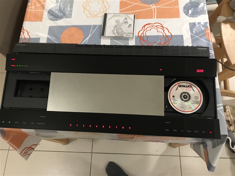

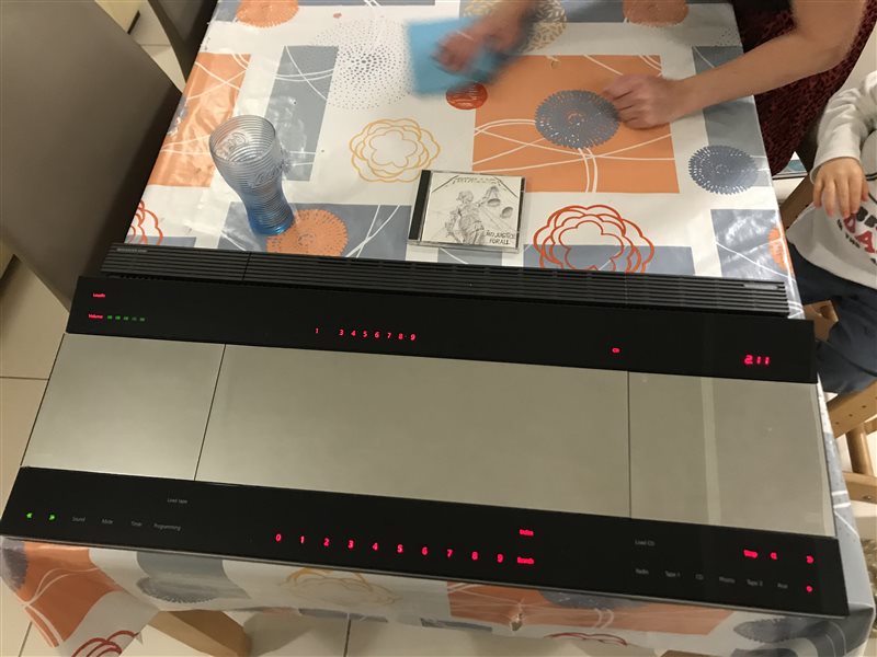

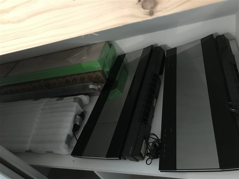

Voici un premier jet :
Les 3 premiers systèmes :

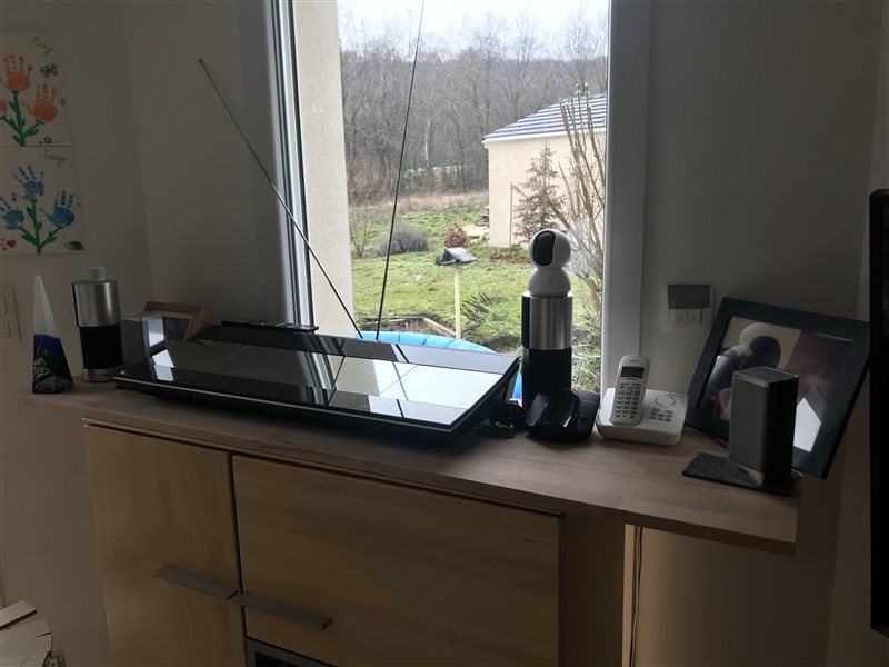

Sventchik replied on Sun, Dec 27 2020 11:47 AM

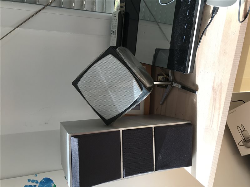

Le système qui a été partiellement rénové, dans notre salon :

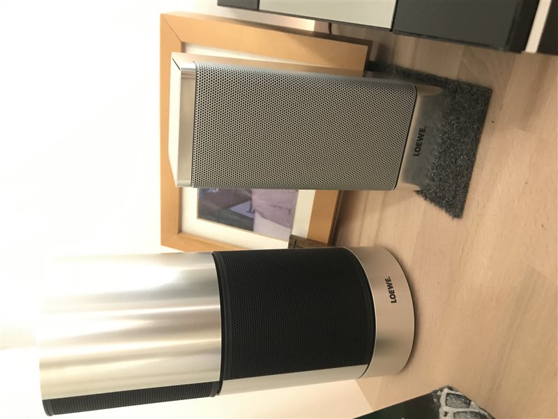

Les 2 variantes d'enceintes
Le caisson REL Q100e

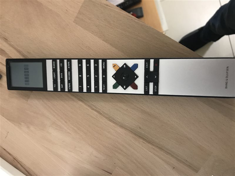

on a retrouvé encore une télécommande Beo4 (en meilleur état esthétique que l'actuelle), et aussi une télécommande Beolink 1000 en finition "gold"...
A tout hasard, cette finition gold serait rare ? une valeur particulière ? c'était livré sur quels équipements ?

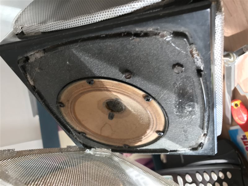

Les photos :
Les belles C75 à coté des cubes Grundig Audiorama 700
Le tweeter (x6) sur les Grundig
